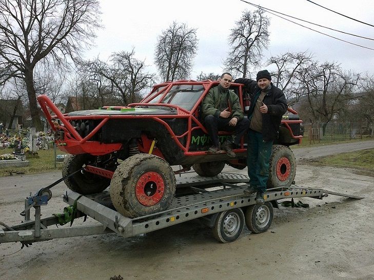

tak asi už všetci viete že Jurov špeciál skončil u mna...
hned som začal s prispôsobovaním si ho svojmu štýlu a požiadavkam.
kupil som k sedačkám 6 bodové OMP pásy s platnou FIA homologaciou, pyta si to športový volant, nejaké osvetlenie interieru, predku, zadku, bokov, dnes som splašil originálny alternátor, ešte mi treba k nemu hliníkový úchyt, dufam že Pal niečo najde. sú na ceste nové káble, sviečky, hlava rozdelovača, nový chladič, ladené zvody a Flowmaster 10 series 2,5" atd atd... pod kapotou to treba kusok poriadiť do zvazkov a nepotrebné uštíkané káble uplne oholiť. do nádrže musím vimplantovať originálne čerpadlo, lebo to čo tam bolo externe, nemalo už taký tlak a auto neštartovalo, a neštartuje ani teraz uplne naj a svieti CHECK ENGINE, skusim na lište vymeniť prepadový ventil, tuším to na HO pasuje z felicie 1,6. dokopy s tým mám odjazdené asi 2 minuty a skrz zlého alternátora ma museli dotiahnuť. nemám velmi čas sa mu venovať ale ide leto, čas dovolenky a dlhších víkendov tak sa už neviem dočkať kedy s tým vypálim z dielne bokom :smt162 za dalšie ma velmi trápia prevody, pretože to bude na 35". tak zrejme budem musieť poriešiť iné nápravy... zatial hudba buducnosti... ked niečo porobím poprihadzujem fotky, zatial sa na to len pripravujem a dávam veci na kopu.

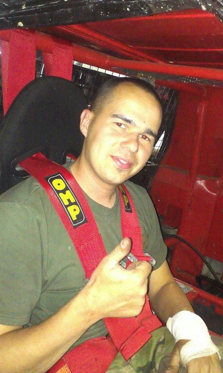

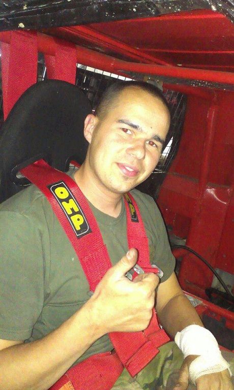

tak dnes som mu doniesol novú 15m tlakovú hadicu s koncovkami na dofuk a prácu so vzduchom. a sedačky fasovali OMP 6 bodové pásy, zajtra príde altík a zrejme už padne aj nejaká jazda :smt131

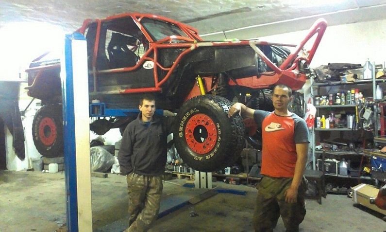

Ďakujem, dnes som došiel domov, všetko ok, beriem lieky, atd, nejaká infekcia sa mi cez ranu dostala do krvy, ale už sa to hojí... nový altík nahodený, niekde som doma našiel aj úchyt na neho :smt126 dobíja prefektne. bol sa kusok previezť poza dielňu, teraz som odstavil, dal na zdvihák, popozeral..... všetko ok, ale v elektrike velký guláš, musím elektrikára zásobiť klobáskami :mrgreen: :mrgreen: treba mi tam dať externé dopravné čerpadlo zrejme z bavoráka, implantovať originálne do tejto nádrže sa mi nechce. nechce to štartovať bez stlačeného plynu, dedukujem že bud motorček na klapke alebo prepadový ventil na lište (dlhšie točí a nechytí na prvý krát ani teplý ani studený). budem musieť dať druhý výfuk od zvodov, lebo je tam daná výfuková hadica, ale je tenká, niečo okolo 45mm vnútorný priemer, a to ho škrtí. no a dalej sa uvidí, teraz už len jazdiť jazdiť a jazdiť.

no, takže nás čaká výmena bloku... tento celý motor vybrať von, odpojený ho už mám od káblovačky (kedže som robil poriadky s elektrikou pod kapotou) a sania/výfuku, ešte najsť vhodný blok z motorov ktoré mám doma :mrgreen: , vykuchať ho dohola, a môžem začať prehadzovať komplet diely z poškodeného do zdravého bloku, potom dnu, ponapájať a budeme múdrejší. ten blok bol prasknutý už ked ho doniesol Juro, kázal mi aby som urobil to čo on, a vydrží (bez brodenia), ale pokial to chcem ísť vyskúšať alebo povoziť sa (tak isto sa aj teplý vrátiť) tak rovno za mojou dielňou je po cca 300m prechod cez rieku, ktorá má od 30 do 60cm, podla obdobia. tam sa mi otváraju brány na volné jazdenie (neni potreba riešiť zákony o jazde v lese atd) takže aj keby som to bol spravil, teplotný skok by tomu zvaru uškodil, a je to na troch miestach... keby som nemal další blok možno by som špekuloval, takto si spravím aspon všetko nanovo a bude pokoj...
jojjjj, zas robota navyše, a to som sa už videl niekde na akcii v juni :(
nejak nás nechcú tie autá oboch :smt017 ale ja mu dám čo treba
jedna z poslednej jazdy

Uchytenie pasov dost nestandartne a dovolim si poznamenat az nebezpecne. Pri naraze ta nic nepodrzia.
www.offroadteam.sk
Štv, 06.06.2013, 10:04
Príspevky: 1393
Bydlisko: Revúca
tam za sedačky som robil kvôli tomu úchytnú priečku, tak aby boli pásy v správnom uhle, toto bolo len tak hned odfotene
