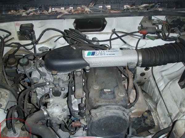

Zdravim Vas, som novim clenom offroad teamu vitara.
Mam ju 2 tyzdne a mam prvy problem.
Auto je r.v.91, 59Kw.
Na prilozenom obrazku je filter paliva. jeden by mal byt pri nadrzi a tento nvm aky ma presny vyznam.
co je horsie od spodku mi tecie benzin ked je auto skopca.
je tam nejaka sroba a vyzera to, ze cez nu. Viete mi poradit. ci je ten filter vadny a treba novy, alebo ako to opravit. A este aky je teda presny vyznam a nazov toho filtra. Dakujem za ochotu poradit.
EDIT: tak som ho odkrutil a toto je jeho foto. cez ten otvor mi tecie benzin. poradte prosim, co ta m dat alebo ako to opravit.
Poznámka: v lavo dole cervenym oznacene
engine2.jpg [ 51.36 KiB | Zobrazené 5356 krát ]

mal by to byt FILTER AKTIVNEHO UHLIA :roll:

a teda nema byt na tom otvore nieco, nejake tesnennie pripadne zapka, alebo hadicka.
Prave cez ten otvor mi tecie palivo.
Sob, 01.06.2013, 14:50
Tam palivo nemá čo hľadať. Môžu sa tam nachádzať iba výpary z benzínu(nádrže) A je to tam celeé len kôli ekológii.
Problém je v netesnosti na ventilčekoch, čo sú hore na nádrži. Majú sa automaticky zavrieť ak sa prekotí auto, alebo príliš nakloní. Ovláda ich plaváčik, ak sa k nemu dostane benzín. Z nich ide odvzdušňovacia hadička tam kdesi dopredu na tú nádobku s uhlím. A odtiaľ sa výpary dostanú do sania motora. Obvykle ich do sania púšťa malý elektromagnetický ventil. Cez ten otvor nadole nádobky by malo správne prisať vzduch, ked motor beží. A výpary z nádrže zase ked motor nebeží by sa mali stamade dostávať akože von. A kedže je tam to uhlie, tak by akože nemali smrdieť.

Dakujem za pomoc, konecne som o nieco mudrejsi.
Cize ten filter s uhlim by som mal mat OK a problem bude vo ventilcekoch.
Mam dokonca plavacik zaseknuty v nadrzi. stale mi ukazuje pod rezervou aj ked je viac ako 20 litrov. iba niekedy sa na chvilu zdvihne a ukaze spravne.
Cize pozrem ten plavacik a ventilceky.
Myslis, ze by ventilcek mohol byt OK, a problem len v tom, ze je plavak zaseknutyy?
A este jedna otazka, bude filter v poriadku, ked v nom bol benzin???
Teraz mam ten filter von a prepojene to mam na priamo. Nerobi to motoru dobre, pri rozbehoch ako by pridusovalo motor a straca otazky.
