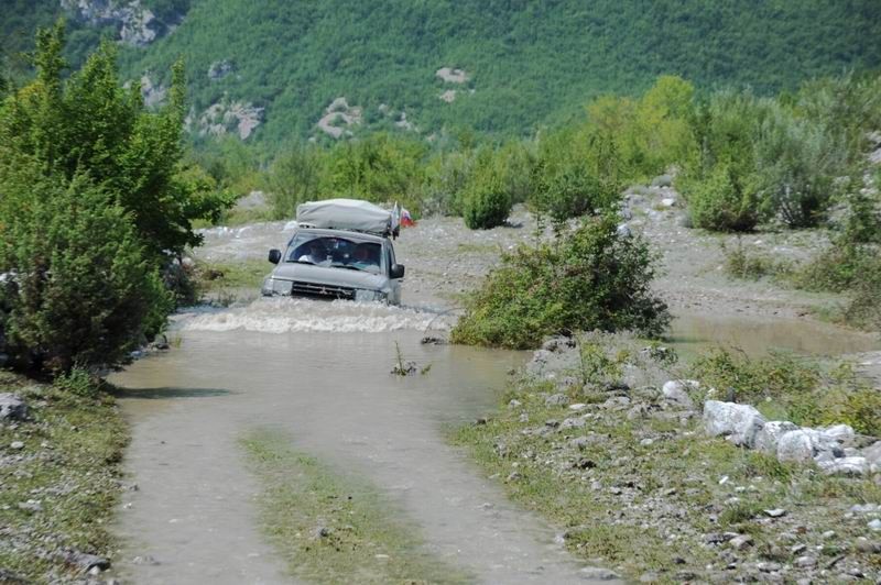

Nebude. Keďže sa príliš praktických stretnutí a akcií nezúčastňuješ, nevieš. :)
Nie že by som brodenie vyhľadával... ale stáva sa mi to. :smt017 dokonca aj s benzínovým Patrolom Y61 4,5 ... v morskej úžine. Je to ten vľavo na mojom obrázku.
Takže ochranu sania motora pred vodou proste potrebujem.
Str, 05.06.2013, 23:18
,,Praktickych akcii,, sa nezucastnujem mne staci ked o18h vyrazim do lesa a vratim sa rano o 2h :-D -malo casu na zabavu :smt010 a brodit s benzinakom to jedna radost :-D este ti neodisla visko spojka ked sa vrtula zakusila do vody? Alebo zakorodovane kontakty na riadiacej jednotke?Elektrika a voda :smt134 a ked brodis este aj v morskej vode tak ram na patrole je happy :mrgreen: Skoro kazdy ,,terenak,, co stretavam ma snorchel ale skoro nikdy ho nevyuzije-nikto nechce umyvat auto zvnutra od hnusnej brecky z blata a vody :-D z nasledku hlbsieho brodenia kedy ten snorchel ma aj zmysel-to uz radsej pouzit lodku :-D ale ked ho vyuzijes :-) Blato s vodou v sani je pre motor Ko. :smt010 Ja mam svoje auta rad tak ich trochu aj setrim :smt162 a do potapania sa nepustam 8-) a Dunaj odo mna tecie daleko

Dôležité je, aby ľudia, ktorí používajú auto na offroad cestovanie vedeli, že sa im ten šnorchel môže veľmi hodiť. Zistiť na ceste dlhej tisíce km, že sa teraz musíš vrátiť, lebo potok má síce iba 3-4 metre, ale napršalo a voda je hlboká skoro meter... to je proste problém. Takže šnorchel nie je na okrasu. Aspoň pre mňa nie.
Názor JOE66 vychádza z iných poznatkov (zrejme). :-D

Ohľadne nechceného brodenia, to bol odo mňa trošku vtip... zopár ľudí tu vie, čo som vyviedol na cestách po Ománe, tak som radšej priznal barvu.
Štv, 06.06.2013, 11:53
Tomato ja mam benzinove auta-tak viem co robi voda a elektrika dokopy Vy mate diezlove tak vo vode ste na tom lepsie.a Pavol k tebe sa nevyjadrujemn :-D Ty si ten mudry co mu praskol brzdovy kotuc a pytal sa ci ma menit len jeden-ten co mu praskol na jednej strane alebo aj ten na druhej strane :-D-to som sa zasmial a Ked mate tie snorchle tak by som chcel vidiet ci brodite tak,ze mate auto pne vody -Typujem,ze nie :-D Clovek tu nemoze ani svoj nazor napisat :-) :-) :-) kazdy zdravy clovek sa velkej vode vyhyba ak nechce kurvit auto.alebo uz ste cistili auto od smradlavej vody z interieru :-D a este ked pachne po rybacinke? ja mam dost ak spustam lode do vody a uz sa mi podarilo aj,, napit,, trvam na svojom,ze ak ma clovek dobre podvyhnute auto a velkym vodam sa vyhyba-ma zdravy respekt-tak snorchel nepotrebuje-jedine ak by vyhladaval same brody a baziny alebo by robil v zachrannych zlozkach-ale ani tie to nevyuziju A ak to Jenky vyuzije na potulkach v divocine ,ze dajme tomu jazdi v koryte vyschnutej rieky ,ktora sa moze za kratky cas naplnit tak ano ale tu na Slovensku :? A Tomato,nie ze vypenis :smt126
