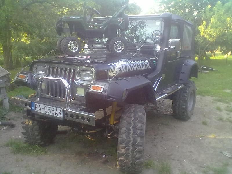

Klokan ako si uhádol . No páni wrana má menšieho bračeka ,ešte mu dáme nový lak a môj anjelik sa môze voziť .
170620131823.jpg [ 80.04 KiB | Zobrazené 4458 krát ]
170620131831.jpg [ 74.71 KiB | Zobrazené 4458 krát ]
170620131819.jpg [ 85.5 KiB | Zobrazené 4458 krát ]
170620131805.jpg [ 79.47 KiB | Zobrazené 4458 krát ]
