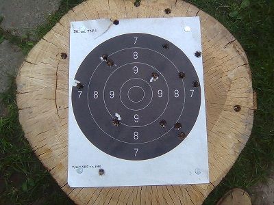

Dnes bolo na strelnici ako u Getysburgu :D ,mlademu sa darilo.
Snímka198.jpg [ 75.26 KiB | Zobrazené 5723 krát ]
Mne moc nie,kovat doobeda sekery a potom drzat v rukach flintu,nie je to prave orechove :?

bahno kurna zavidím ja som neluftoval lauf pekne dávno :( mlademu sa pekne zadarilo . :smt023

Nuz,mlady ma o 36 rokov mladsie oci a vidi na 50m aj kam mi dopadaju gulky,zatial co ja skoro ani nevidim terc :-D ,no a praca s kladivom tiez neprospieva mojim soferskym rucickam,nezvyknutym na robotu :lol: .Ale najdolezitejsia pricina takeho velkeho rozptylu bola ta,ze naboje mi do sharpsky pripravovali deti a dcera pouzivala ako odmerku nabojnicu7/57 a syn 8/57 :-D .A ja som sa divil,ze ci sa to az tak klepem....Deti uz zas lamu polovicku,aby sadla s nimi do Mky a palili na strelnicu a ja im mozem len zavidiet a obzerat vnady polskych sudruziek,co idu na prace do rajchu a popijat chladeneho wajsbira :-D

Pozri na to tak. Ostrostrelec už asi z teba nebude, ale v lese by si sa uživil.
A ja pracujem za počítačom a to tiež neprospieva ručičkám. :-D
Hlavné je vyšantiť sa.

To hadam mlatis po klavesnici pestami :D ?Ja,ked pisem,pouzivam len 2 ukazovaky a tak pisem ako daky datel.Ono sa to do takeho maleho terca blbe mieri,ked ho skoro cely zakryje muska.Ale najhorsie bolo,ze som mal 2 navazky prachu a nevedel som to,tak som sa uz potom moc snazil a stalo to coraz viac za hovno :oops: .Ale vysantili sme sa paradne,deti oprasili stareho frontiera,co lezal uz dobrych par rokov nevsimnuty v skrini.Mlademu aj celkom presne striela,len zapalky su uz asi stare,lebo niektora neodpali.

Ono to máš tak. Za onehdých čias, keď som športovo strieľal, neudržal by si mi ruku medzi plecom a opierkou pažby. Pri počítači si svaly neutužím. ;-) Zmľandravel som - a samosebou sa to prejavuje aj na rozptyle. Proste 199 z ľahu na 50 m už nenastrieľam.
A k zápalkam dávam tie guličky v sáčku, ktoré vyberám zo šumivých tabletiek. :D
A pri mierenke sa mieri na spodný okraj terča, prípadne na kruh cez diopter - takže sa ti nečudujem, že si terč nevidel, keď si strieľal na stred. Na stred sa mieri pri love. Ono to na vojenskej, poprípade loveckej puške sa zle nastavujú mieridlá (na presnú streľbu) - preto sa používajú dioptre (tie sa dajú doštelovať aj prípade zmeny vetra počas súťaže).
Ináč lovecké terče majú 10 cca 10 cm v priemere, pričom pušková malokalibrovka na 50 m má 9 mm a vzduchovka na 10 m 0,9 mm.

Tie gulicky myslis na pohlcovanie vlhkosti?To je dobry napad :smt023 .Myslel som,ze su stare zapalky,ale chyba bude bud v unavenom pere(puska bola casto pouzivana) alebo treba rozobrat a vycistit zamok.A Ardesy zvykla trocha zadrhavat presmycka a brzdila kohut pri dopade.
Ten terc som nasiel na strelnici,tak som ho pribil na klatik,ale zle sa nan mierilo.Lepsie sa mieri na tie velke terce,do ktoreho strielal mlady.Lenze ja potrebujem lapat strely do klatika,aby som ich pekne recykloval :D ,predsa len taka 27gramova strela je uz kus olova :D .Musim poriadnejsie narobit naboje (pouzit 1 odmerku)a skusim ju nastrelit s oporou a mierit na ten spodny okraj,ako vravis.Uvidim,ci sa to zlepsi.

Ved moje oci ledva vidia ten klatik na 50m :mrgreen: ,nieto este klinec v nom :roll: .Ale mozem skusit namalovat daky cerveny kruzok.
S laboraciu si nerobim tazku hlavu,pouzivam ako odmerku nabojnicu 8/57.Lenze sa mi tam volakym nedopatrenim dostala aj 7/57 a to je uz riadny rozdiel v objeme.Tak dcera sypala zo 7ckovej nabojnice a syn z 8ckovej....A ja som sa nestacil divit :-D

Jasne,strielam s okuliarmi,ale to je zajedno,lebo mam len pol dioptrie.Akurat mam dojebane oci z nocnych jazd,no a aj svoje roky.Musim urobit nove mieridla,hledi mam priamo v drazke a chcem to urobit tak,ako na tom frontierovi.Otocil som hledi o 180 stupnov,tym padom je dalej od oka a mieri sa s tym dobre.Prach nicim nedosypam,dam nabojnicu 8/57,na to koliesko z bunicinoveho papiera,aby sa nezamastil prach a na to strelu.Ja to ani nedavam do lisu,je to akurat.Lenze deti lisovali a ja som nevedel,ze medzi strelou a papierom je este plac.Keby som to robil na strelnici a strelu zatlacil len rukou,hned by som vedel za prachu je malo a strela vosla hlbsie do nabojnice.Ak mi vyda cez vikend na strelnicu,trocha sa posnazim a potom tu dam terc,aby si kukol nan a povedal,kde asi robim chybu.Ja som sutazne nestrielal,je to len taky konicek.Ale drzi ma uz straaaasne dlho :D
