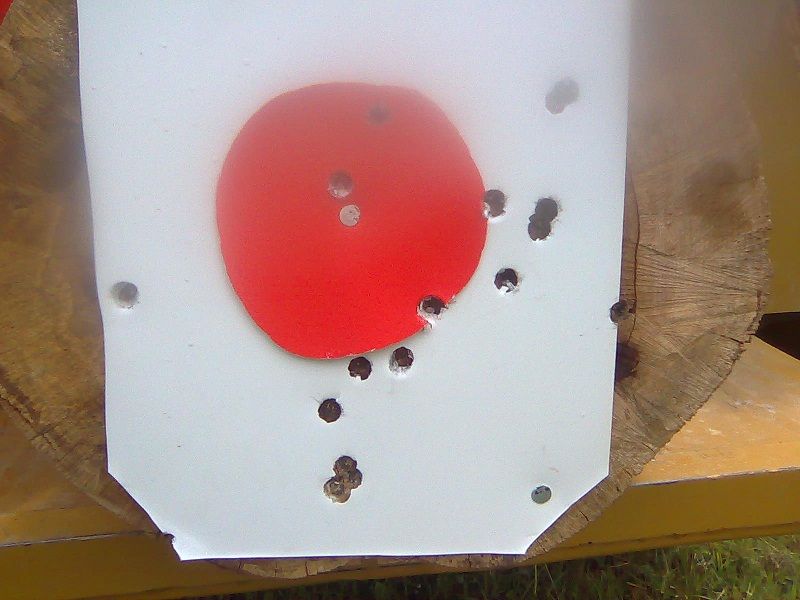

Dnes sme zas boli trocha zabuchat :D ,ale ma postihla mensia galiba :smt010
Snímka209.jpg [ 178.6 KiB | Zobrazené 6471 krát ]
Snímka213.jpg [ 81.12 KiB | Zobrazené 6471 krát ]
Asi som to prekalil,mal ssom to nechat meksie.Takze sa bude zvarat :-D .Siel som na strelnicu s tym Nemcom(kua,akoze sa to vola?) :-D ,tak som si doma zabudol vrecko s pieskom.Tak som zas musel strielat z mojho postoja,takze nic moc.Asi by som v lese zdochol od hladu,alebo by som sa musel naucit prikradat blizsie ku koristi,ako daka levica :D .

Nazdar. Suchý nácvik je to, že si založíš nenabitú pušku do ramena a cez okno namieriš na nejaký predmet v diali a imaginárne vystrelíš. Proste zábava ako hovado. Ale vypracuješ si postoj a zakladanie do ramena. Pri presnej streľbe totižto záleží aj ako silno pritisneš líce na lícnicu.
A Bahno - na koľko metrov strieľaš a ten červený kruh má aký priemer?

Asi 60m,zhruba 70 krokov,dalej uz bol svah :D ,priemer cerveneho kruhu zhruba 10 cm.Nabuduce uz nesmiem zabudnut pdlozku.Takto je problem vystihnut spravnu chvilu na vystrel,ked sa muska kyva ako besna :oops:
Pon, 01.07.2013, 15:25
Príspevky: 747
No ona sa nesmie kývať ako besná. :D
