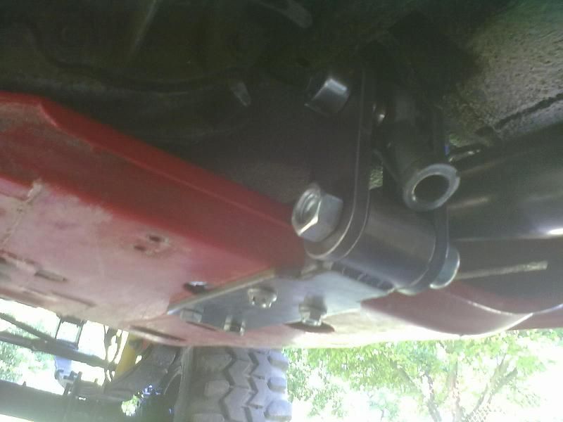

Ložiská a guferá vymenené . Anti wrap bar ,dorobený .

Str, 03.07.2013, 21:46

pekné riešenie. Panhardku dávaš či nie?

Fogy tu panhardku netreba . Blahoš tebe treba jedno silné rameno na tlak toto by pri naložení utrhlo . No a začal som riešiť interier . Obrázok Obrázok

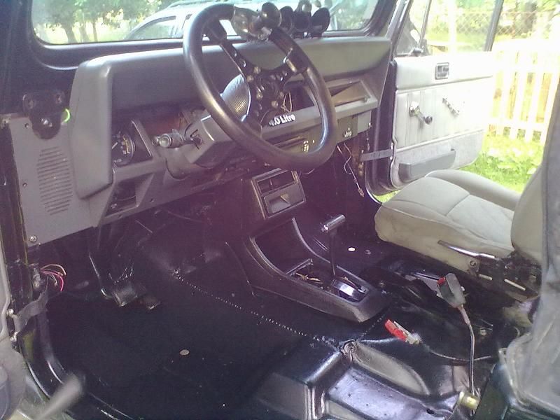

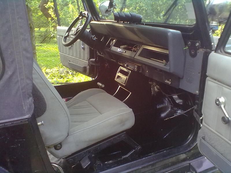

Pokračovanie . No ešte dáke prepínače tapacír ,zadnú sedačku a bude .

Sob, 06.07.2013, 22:15
