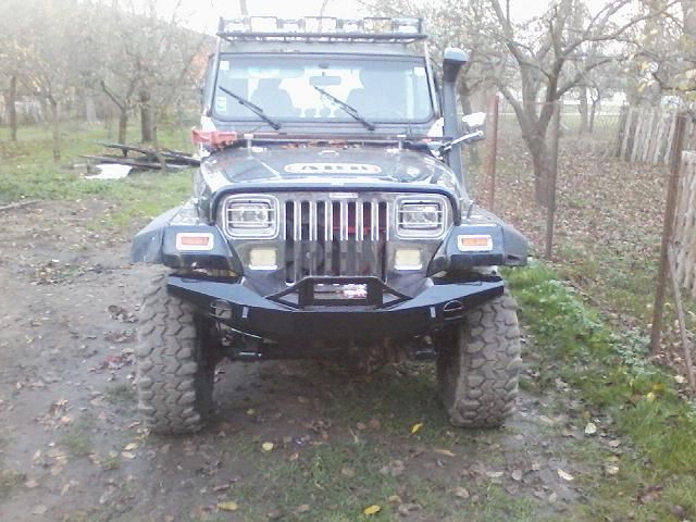

Tak test uzávierky dopadol dobre . A v práci sa pokračuje ,strešní nosič dostal svetlá na ktoré som aj zabudol že ich mám bolo v pláne dať ich na ludru ale tu sedia lepšie . Prední pevnosták dostal hmlovky z Felície a už som začal riešiť aj to turbo .

bahno,no nepotešil si ma tou uzávierkou ale ako všetci vedia tak ja jazdím skludom a opatrne takža hádam to chvílu vydrží . simi dakujem ! No páni začal som montovať turbo tak uvidíme čo sa po štarte stane .
