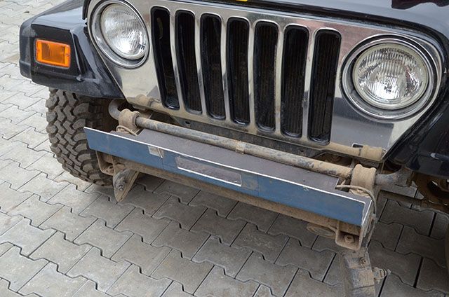

Tak som sa pustil do inštalácie navijáku + výroby platne a narazníka tak aby to tam celé vošlo...
1.jpg [ 95.92 KiB | Zobrazené 12374 krát ]

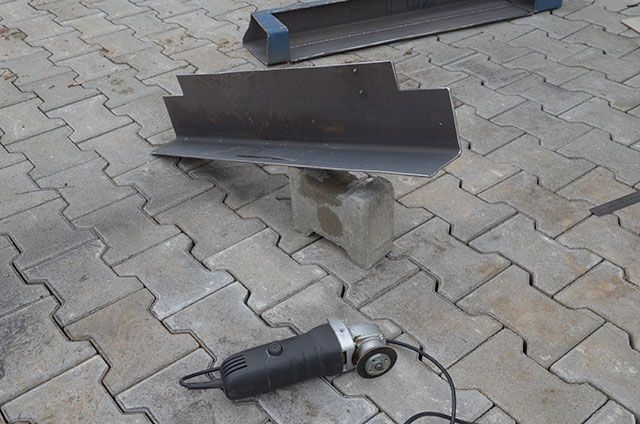

Sob, 09.11.2013, 20:00
Registrovaný: Uto, 15.10.2013, 19:42
Príspevky: 12
výroba platne pod navijak

Sob, 09.11.2013, 20:08
Príspevky: 4324
ta platna je len plech ohnuty do L ?
Ak hej, tak vystuz zadnu hranu (pri maske,za navijakom) , inak pri prvom vaznejsom tahani pochopis ze to je nanic.
Sob, 09.11.2013, 20:31
Príspevky: 12
Díky, budem to ešte vystužovať, je tam vlastne dvojitý plech. 2 x 5 mm tak to by malo vydržať, ešte to budem skúšať a pozorovať ako to bude (nebude) pracovať...
Sob, 09.11.2013, 21:07
Príspevky: 828
Uzavretý kaslík s piatich strán je to čomu pod naviják verím.
Materiál aspoň 8 mm a zadná stena 10 mm. Zadná stena prichytená a pozdĺžne nosníky rámu, týmto spevníš celý predok auta.

Ned, 10.11.2013, 7:47
Príspevky: 12
Problém je, že tam nieje toľko priestoru aby som to prichytil tak ako si napísal, alebo by to muselo byť urobené komplet inak a oveľa väčší rám ktorý by len samotný mal asi tak 100 kg... díky za rady

Ned, 10.11.2013, 11:54
Príspevky: 4324
matejmikula píše:
nie si prvý ani posledný s navijakomna TJ. Je to dávno vymyslené. Vystuž zadnú stenu (ohnutím, podvarenílm profilu ... to je jedno. Len ju vystuž. Inak ju vytiahne a zlomíš "nohy" na navijaku.
Materiálovo na ten celý kastel stačí kombinácia 8 a 5 mm, ak máš možnosť prelisovávania a tvárnenia hrán otvorov tak 6 a 4 mm
