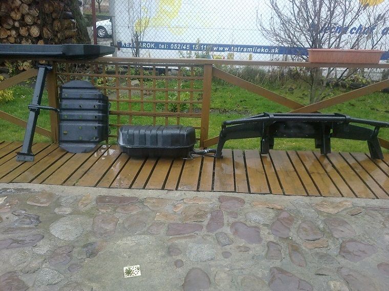

Štifty s matkami dorazili na druhý deň, týmto ďakujem Allmetalu za promtné vybavenie. No a zajtra začínam skladať. Všetko vyvarené, vytmelené, menšie diely aj vypieskované a vystriekané . Minuté štyri pixle zaákladu a tri vrchnej polyuretánovej farby. Hádam to zase pár rokov vydrží.

pekne, davali ste zaklad a na to polyuretanovu farbu? polyuretanovu vrchnu aj zakladnu či len zakladnu polyuretanovu alebo ako? mne ostali 2 plechovky polyuretanovej vrchnej tak rozmyšlam že nedám gumoasfalt na kastu zospodu ale polyuretanovu na pande na šasoch aj na nápravách drží a to šasi zažili kadečo a o nápravách ani nehovorím a nie sú ani ošupane ani nič ale to som dal zakladnu polyuretanovu a na to vrchnu polyuretanovu

Pandíku, dával som aj základ polyuretán, bolo to obrúsené, resp. vypieskované, odmastené, odhrdzovač a nato základ a vrchná všetko 2x. Ešte budú ošetrené dutiny a Body, ten nástrek ten na spodky dávam len na fakt exponované miesta. S tým polyuretánom to mám odskúšané na kosačkách. Vnútro bubna je po jednej sezóne obité a tráva sa na to lepila jak besná. Tak som to najprv skúsil Hameritom, to bolo ničom , potom som tam dal ten Chemopur a ten drží tretí rok, takže preto som to dával aj na Patrola.

dakujem tak skúsim aj ja polyuretán na karoseriu zospodu, teraz je nova podlaha natretá klasickou zakladnou, tak asi dám len vrchnú polyuretanovu tie mám 2 aspoň to vyničim
