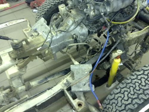

Treba z 1,3 dat zotrvacnik a spojku a starter z 1,3 a da sa to len treba vyrobit cca 2 az 3cm relokaciu spodnych sroubov do strany na prevodovke.....
Ja som spajal tak ze vrchne skrutky som pouzil M14 a spodne M10 foto mam ale len takuto
[url=http://www.4x4club.sk/pictures/viewer.php?file=uy38i5zpcwtnm51koclt.jpg]
čo je to tá relokácia ? nemohol by si mi poslať aspoň fotku ako to má vyzerať :)
