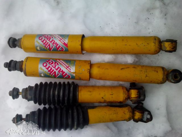

Takze som pajerku doprial dalsie vylepsenie tlmice OME :)Obrázok

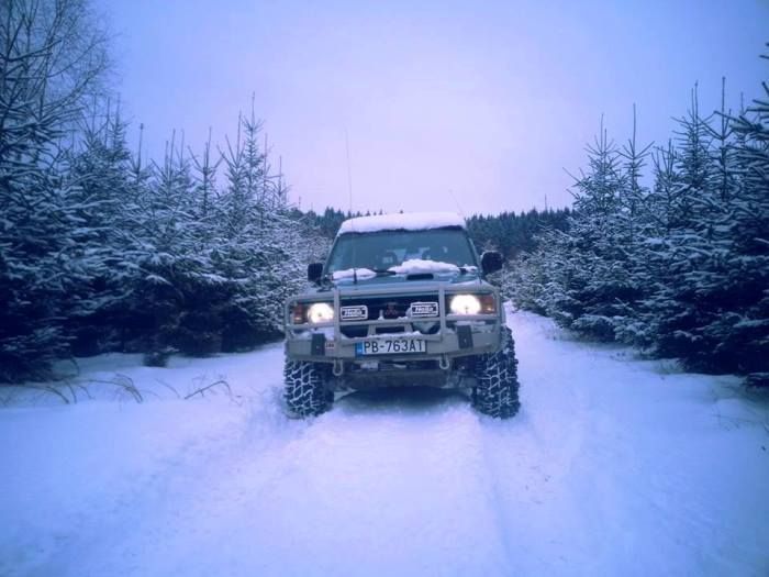

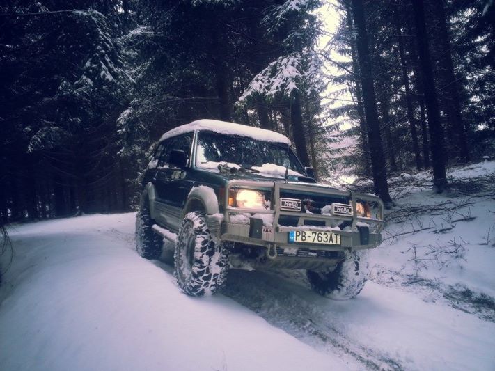

tak trosku ozivim aj moje vlakno vcera konecne bolo cosi snehu tak som bol prevetrat myšiaka :)
1501738_3689729299120_130414678_n.jpg [ 76.84 KiB | Zobrazené 6210 krát ]
1471186_3689729179117_1843565393_n.jpg [ 77.61 KiB | Zobrazené 6210 krát ]
1464729_3690612521200_1717843570_n.jpg [ 53.89 KiB | Zobrazené 6210 krát ]
1455993_3689728979112_336409489_n.jpg [ 51.31 KiB | Zobrazené 6210 krát ]
561642_3689729699130_496230503_n.jpg [ 72.63 KiB | Zobrazené 6210 krát ]

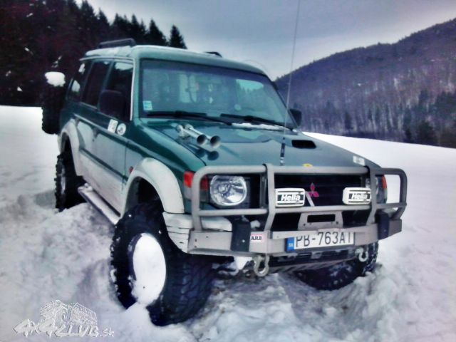

zdravim pavol2078 zaujimalo by ma ako ti funguje ten klacon na prednej kapote a hlavne zvuk nemas niejake video? ja mam v plane napajat nieco na kompresor,el.mag.ventil na 12voltov tlacitkovy spinac ,tlakovu nadobu,a nakonec trubu ale este som nic podobne nenasiel z coho by som to poskladal

Mna by skôr zaujalo či po tom nejdú chlupatý...... :D Je to niečo čo trčí z auta a môže podla nich zabiť chodca ..... (samozrejme hned po tom ako bude precedený cez pevnosťák :twisted: )

je t dvojtonovka cez kompresor :D no co sa tyka policajtov posledne ked mi chceli zobrat znacky a technicak si vsimali pevnostak akolesa klakson ich moc nezaujimal :D
