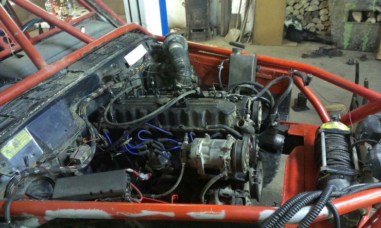

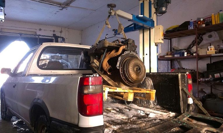

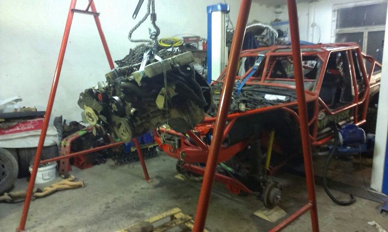

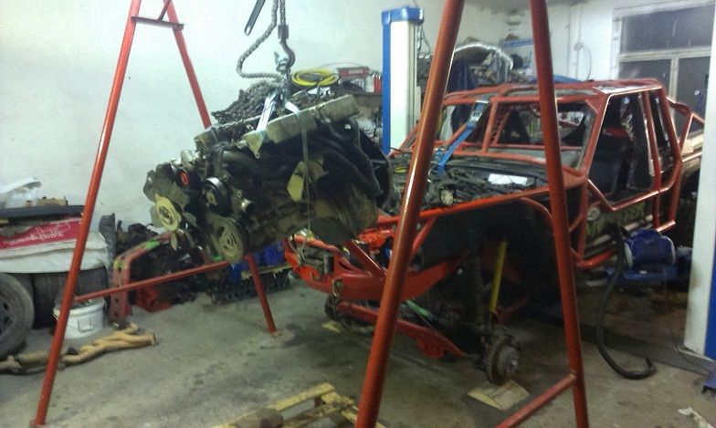

čaute chalani, konečne som si našiel čas aj nejaké to odhodlanie... a hlavne peniaze. takže motor tam bol v piccci, tak som ho vybral von s tým že s tým idem niečo robiť, doma som mal ešte pár štvorlitrov tak som ich porozoberal a chcel použiť blok, objednal som kopec vecí k skladaniu, no stále ma od toho odrádzala povrchová korózia valcov na tom bloku, dal som to prehonovať, no stále sa mi to nevidelo, preto som sa tomu ani nejak nevenoval a čakal čo ako... možno ma asi ožiarilo, no kupil som radšej druhý motor ktorý sa bol vyskúšať a všetko OK, v nedelu som ho doniesol a v pondelok som mu nadelil nové sviečky, káble, palec aj hlavu rozdelovača, termostat, vodnu pumpu, remeň, tesnenia atd atd... no a dal dnu, na 90% som hotový, už len ho pošrobovať s prevodovkou, vymeniť olej založiť chladič hadice a jazda :smt162
no a ešte som vysekal vonku okno, bolo dopraskané a dodrbané od zvárania klietky. čiže si musím kupiť prilby a poriadne oblečko :twisted:
Poznámka: a aj priatelka Lucka sa už teší na prvú jazdu ;)
1465829_694973127179931_319153779_o.jpg [ 118.82 KiB | Zobrazené 6281 krát ]

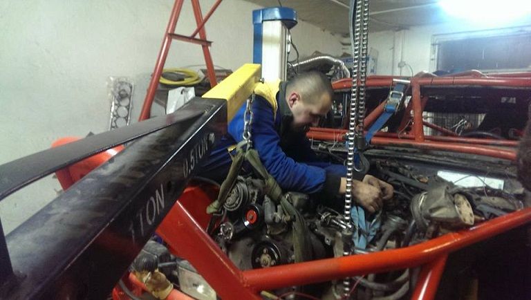

Poznámka: sám Renso pri práci :D
1465352_10200843125993261_1146359093_n.jpg [ 110.3 KiB | Zobrazené 6281 krát ]

No pekné ,a parádne sa tam v priestore motora robí ze ,placu ako na letisku ?! Inak to Ziena za volantom je šikovné to sa potom robia nočné :lol: .

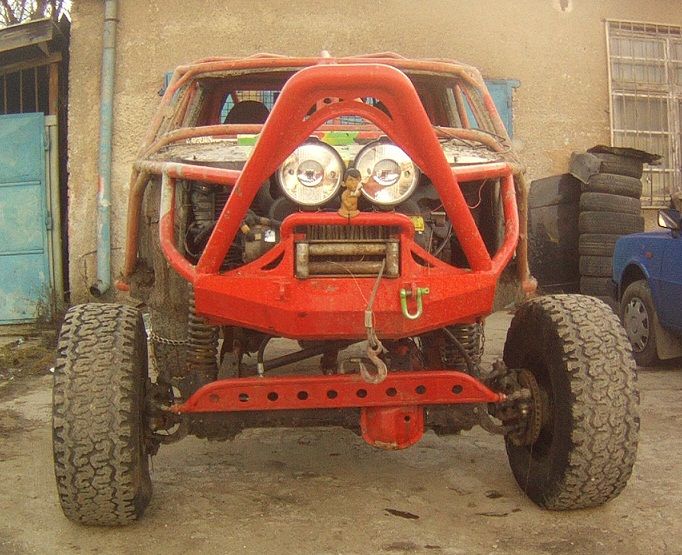

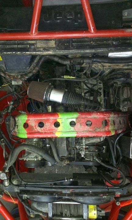

tak dnes som podokončoval čo sa dalo, zajtra ak to otestujem na dvore a bude všetko OK, bude aj nejaká tá Vianočná jazda. treba mi tam poopravovať ešte niekolko káblov, lebo boli len tak poviazané plus izolačka, to sa mi nepáči. a dalšia vec nejde mi budík teploty, je aj pri vypnutom aj zapnutom kluči vždy na max, ale predpokladám že čidlo je dobré, lebo otáčky hned klesnú po naštartovaní, a to asi berie RJ rozum odtial.
video prvého štartu... hadam sa vám to bude dať otvoriť, je to na facebooku
https://www.facebook.com/photo.php?v=76 ... =2&theater
Poznámka: foto dnes

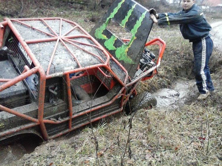

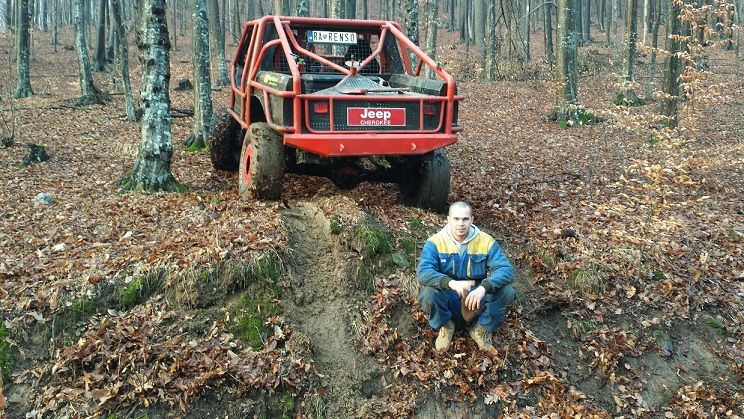

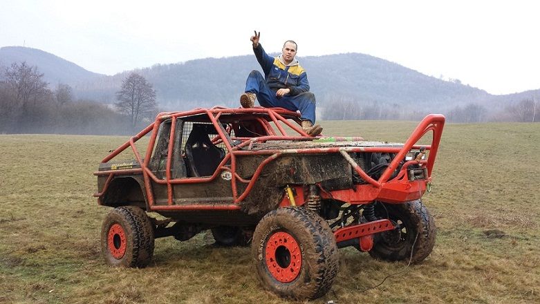

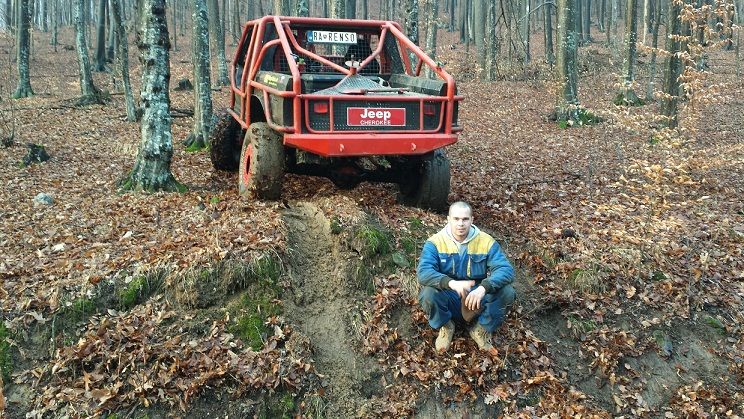

včera som to 2x skoro prevrátil, a skoky po luke v rýchlosti okolo 90-110km/h okno nikde dvere nikde, a blaznovstvo sa ešte len začne ked sa s tým zoznámim viac a vyladím mušky :mrgreen:
potom došla baterka na mobile tak len také foto zo začiatku
20131227_145258 2.jpg [ 243.59 KiB | Zobrazené 5965 krát ]
20131227_152146 2.jpg [ 149.88 KiB | Zobrazené 5965 krát ]

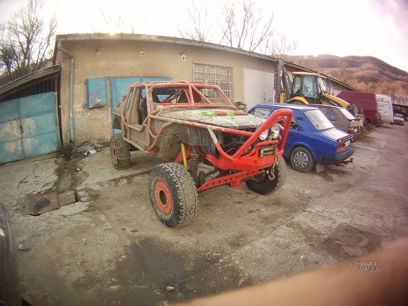

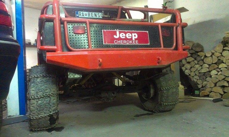

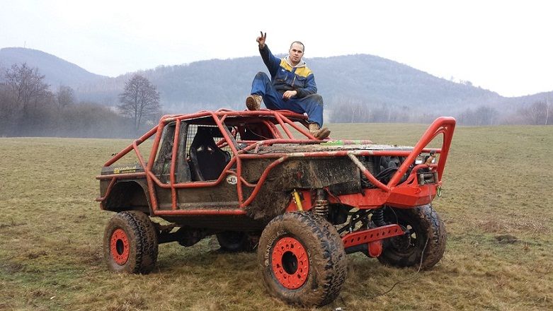

som sa dnes bol kusok voziť, tak som sa musel najprv poumývať v potoku, potom s hadicou na dvore, a potom ešte 2x okúpať :smt162 8-) dozadu kde je zavarený diferák som na 33"ky dal reťaze z vetriesky, pretože allterainy su v tomto teple už o ničom ked je zase všade blato...
pred pár dňami sme dokončili výfuk, tam som použil ladené výfukové zvody ktoré mi ostali z wranglera, od nich ide 65mm tenkostenná švová rura až nad zadnu nápravu, a tam sme zase navarili tlmič taktiež z poza mláky Flowmaster 10 series, zvuk to má zodpovedný. a aj spodok tuším lepší. čo na aute ešte idem v najbližšej dobe robiť, že na neho dám jazdenky zjazdené ale lepšie ako AT, Super Swamper Bogger 35x14,5 R15, a nejaké osvetlenie predku, zadku a strán.
1556269_10202180089817025_1332220410_o.jpg [ 152.49 KiB | Zobrazené 5621 krát ]

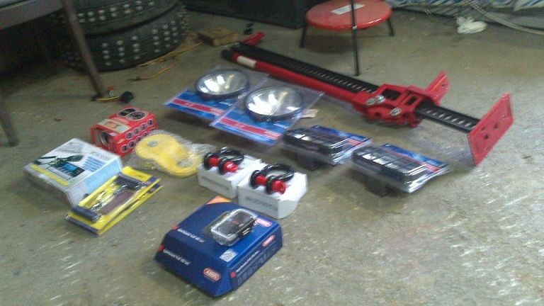

Príspevky: 1393
Bydlisko: Revúca
nejaké vecičky do mrdky
-kladka
-šekle
-hi-lift
-CB
-Abus full HD športová kamera
-dialkové aj pracovné, na toto auto stačia aj Wessem, skôr rozbijem ako sa to opotrebuje
-prídavný budík teploty oleja v prevodovke, objednané sú aj na teplotu vody, tlak oleja a voltmeter
-sada na opravu defektov
1528637_725889687421608_1149240875_n.jpg [ 111.05 KiB | Zobrazené 5600 krát ]

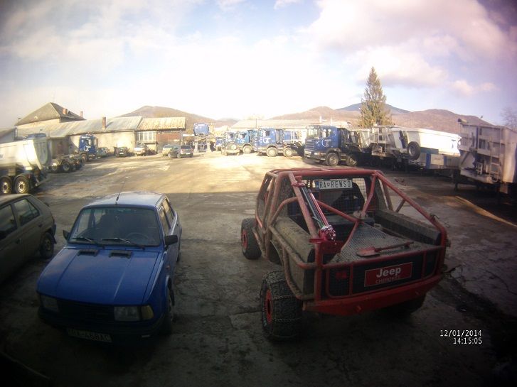

nejaké fotečky
menšííííí.jpg [ 218.92 KiB | Zobrazené 5505 krát ]
FILE0006 menší.jpg [ 117.45 KiB | Zobrazené 5505 krát ]
Poznámka: nové svetlá, fotené Abus kamerou

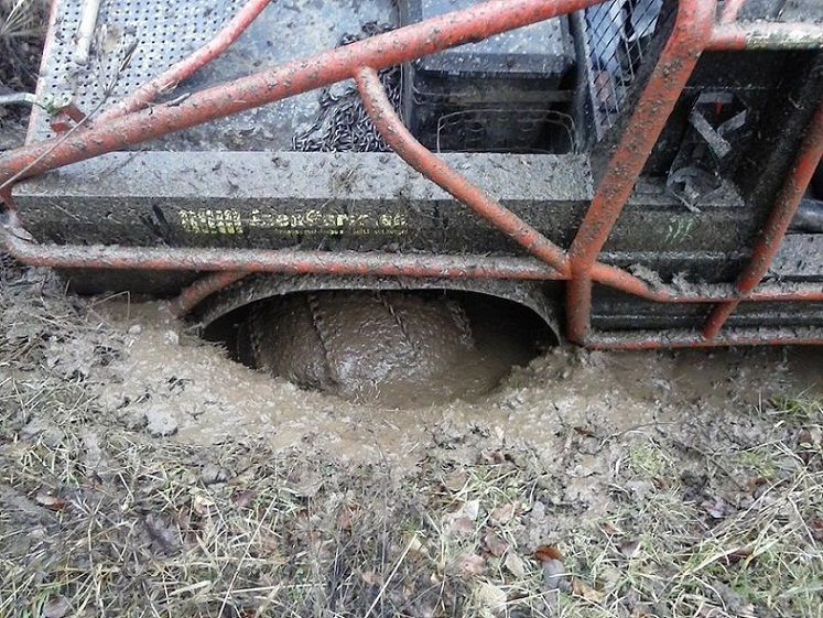

Čo si tam studňu kopal? :smt133

tie reťaze su super vec, ale treba sa s nimi naučiť hospodárne... lebo potom to takto dopadne behom okamihu :smt132 :smt125 bola to len skúška, šiel som do extrémov, inak ich budem dávať len na zimu.
podotknem že vzadu mám zavarený diferák, a ked som tam nahodil reťaze, v kopci to neprehrablo ani na listoch, ani pod plynom a to mu môžem ukázať kopec fakt dobrých stupňov. na lúke bez predku ked mu dám plnku, tak pekne drží stopu, bez nich to je s tým zavareným difom driftovačka jedna radosť, ale zase ÁNO ja viem, su to len AT-čka a s tými sa 4 liter dokáže pohrať hravo aj na asfalte, nie to na luke
