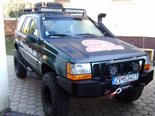

Krásne ráno Vám prajem milí offroďáci.Tak že dneska si konečne idem po 4 mesiacoch pre svojho miláčika.Bližšie info + fotky budem vkladať postupne.27.12 bude mať premieru v Trnavej Hore,a keď sa osvedčí a technika nesklame,tak 10.1. si ho beriem do Švédska :smt162

Pekne pekne, kto robil prestavbu? Lift mas na short arm, ci uz long?

Lift je skladaný.Vpredu spodné+vrchné nastavitelné,v zadu vrchné zatial origo a spodné nastavitelné.Robil to Jožko s Martina.Pneu.sú tam TOYO 255/85/16,prevody 4,56 , vzadu uzavierka,v motorovom priestore kompresor na uzávierku s dofukom kolies.Myslím že toto je taká stredná cesta na účeli na aké budem auto využívať.Nakolko si ho beriem do S ako pracovné auto.Určiťe sa tam nájdu veci ktoré bude treba časom doladiť,ale ako celok je to presne podla toho čo som si predstavoval. :-D
