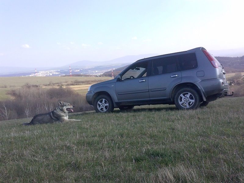

tak mala ukazka vsetkych mojich troch zlaticok :) takze X-trailik, moj pes baskervilský a v aute vysmiata polovicka :)
alan strazi.jpg [ 176.73 KiB | Zobrazené 5700 krát ]

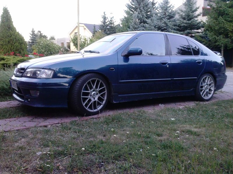

Poznámka: no fešanda to bola veru velka :)
primerka.jpg [ 220.89 KiB | Zobrazené 5700 krát ]

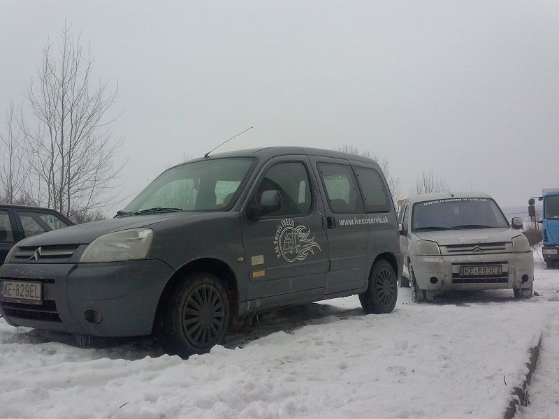

Poznámka: táák tu sú obidvaja fešáci, ten strieborný vzadu mi niekedy hovoril šéfko :)
berlingo.jpg [ 126.34 KiB | Zobrazené 5700 krát ]

LEN TU POLOVIčKU NIEJE VIDNO :-D
Berlinga.... ešte keď boli celeeee :-D :-D :-D Nabudúce už dúfam že pojazdíme spolu 8-)
