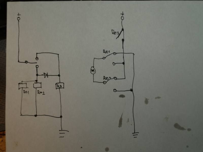

Čo ja viem, na tri relátka zo šuflikovych zásob by to šlo.
P6200107.JPG [ 21.2 KiB | Zobrazené 11123 krát ]

2 obycajne prepinacie rele za par E a mas to
