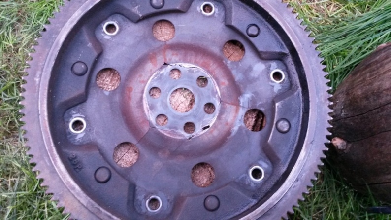

noooo, pokračujeme ďalej :smt133 , pre tých ktorím náhodou začne strašne klepanie vychádzajúce so spodku...nemusí to byť kľuka ale ako je ten môj prípad je to zotrvačník, dávam aj fotečku ako vyzerá po vymontovaní

:shock:
20140915_183430.jpg [ 168.06 KiB | Zobrazené 4350 krát ]

Takže hotovo :smt133 autičko beha ďalej bez klepania a pekne si pradie :smt023
ďakujem všetkým za rady
