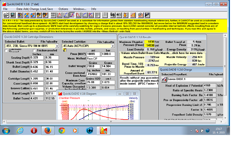

qvuick - kópia.jpg [ 121.54 KiB | Zobrazené 6273 krát ]
tak som mu ubral aj z tych pixelov ako chcel,ale zas to vidno nahovno.Neviem preco klasicku fotku prida normalne a s jednoduchou tabulkou robi take ovacie :shock:
Ten 37-1 by som ti asi nedoporucoval.Ked kuknes na tabulku,tak vidis,ze vyhori blbe a bude nechavat zvysky.Ta 020 zhori cisto.
Pozor!!!ta navazka 9gr 37-1 plati pre OLOVENE strely!Aby si to nenasypal pod celoplast.Tam by bol tlak dvojnasobny!
Aku mas dlhu hlaven?Ja som do tabulky zadal 100mm a okrem tej 020ky prachy No5,7 aj 9 neechaju dost zvyskov.

Marisko,tie prachy som nemyslel acurate,ale ekvivalent normalny lovex d36=5,37-1=7 a tak.Neviem ako dlho hori ta 37-1 ale v tom programe pise,ze nevyhori dobre
Bez názvu1.png [ 249.71 KiB | Zobrazené 6225 krát ]
Pise tam,ze ho v 5'' hlavni vyhori len 62 percent.Ci je to v skutocnosti....je to len program,aj ked pre mna perfektny.V 8cke ta 37-1 aj 2 vyhoria docista,ale ako sa budu chovat v kratkej...skus,uvidis.
