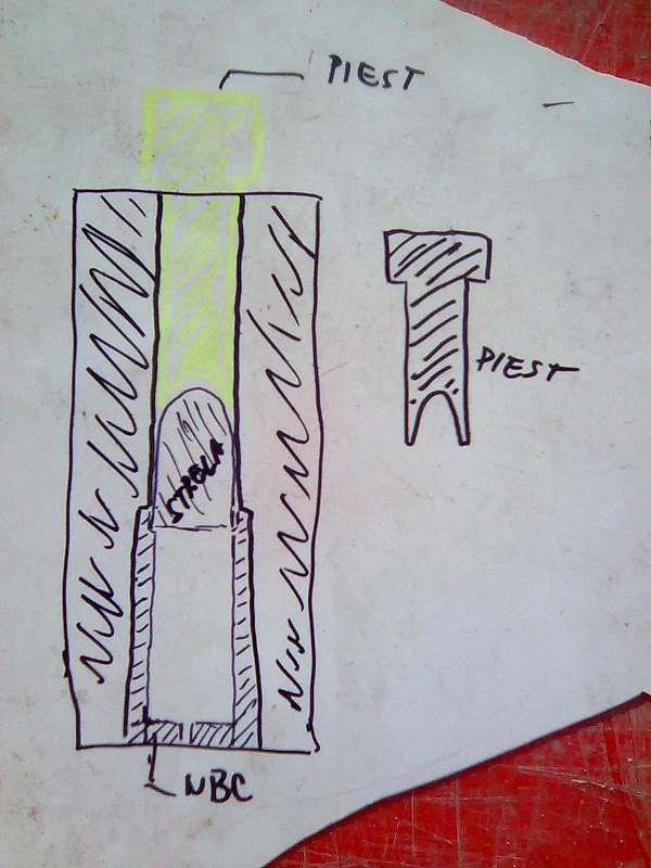

Prosím ťa Bahno. Poraď, ako vyrobiť matricu na sharps projektil na prebíjanie nábojníc. Mám pedersoliho modern kaliber 54 a doteraz som len natĺkal gumeným kladivkom :-D . Niektoré išli dosť krivo.

Netusim ako vypada ta nabojnica,ani strela,(ja pouzivam vyrobene tenkostenne nbc a aj strely z domavyrobenej kokily)ale hadam by to patrlio vyrobit ako inu matricu,kde nbc nema rantl,alebo drazku,nie?Takze by som len do rurky vytocil tvar nbc,aby tam sla zasunut a zvrchu by som pustil strelu,aby bola vystredena a dotlacil by som to presnou tyckou s dorazom,aby boli strely zalisovane rovnako.To len za predpokladu,ze nemas strely kuzelovite,ako boli origo.Tam by sa potom musel pouzit princip lis.

Ono na nábojnice nepotrebujem - sú to originál hrubostenné. Potrebujem vytvoriť na projektil, totižto, keď som lisoval vo zveráku, vždy sa mi projektil zdeformoval (skrátil a rozšíril) a potom tak aj vyzerá presnosť streľby. Ono ten projektil má zospodu malé vybratie, ktorým sa nalisuje do nábojnice. Ako som písal, odlievam strely modern. Rozmýšľal som, že navŕtam dieru väčšiu ako projektil do dubového valčeka, osadím tam namazaný projektil a zalejem epoxidom. Prípadne je niečo lepšie ako epoxid - napr nejaký tekutý kov?

Ono na nbc prave potrebujes :wink: !Nezalezi,ci je hrubo,alebo tenkostenna.Ide o to,aby bola strela proti nbc vystredena.Ak som pochopil,ty chces vlastne len vyrobit dake kopyto podla spicky strely,aby ti ju nedeformovalo a kolmost nbc a strely chces dosiahnut len oprenim o celuste zveraka.Aj tak sa da,ale to je take...nie moc stastne riesenie,ak by som sa mal slusne vyjadrit :wink:.aj ked pouzitelne je,ale ja by som dal prednost duralu pred drevom.Do duralu vyvrtat vybrusenym vrtakom podla strely a je. Ale lis by som aj tak povazoval za lepsie riesenie.Nemas lis?Stacilo by ti namiesto matrice zasrobovat kus gulatiny s tou dierou podla spice strely a vystredenie by zaobstaral piest lisu.Len namiesto toho selholdera,ci ako sa to ucene vola, dat podobne,ale bez drazky,aby tam pekne sadla prdelka nbc.A mozes prebijat aj na strelnici,ako ja,kedze mam len 10 nbc do 54ky :-D .Daj foto tej nbc a strely,lebo netusim,ako vypada ta modern.

Ide mi o prípravok, ktorý má na vrchu lisu, do ktorého vkladá vrch projektilu. Totižto, ja mám jeden zverák uchytený na ponku zvislo a nechce sa mi kupovať lis, tak špekulujem. Viem, že prebíjaš, tak som skúsil, ty máš originál matrice? Rozmýšľam, že možno kúpim stojan na vŕtačku, takže niečo univerzálne. Možno by stačila iba oceľová trubka a pod nbc kvôli centrácii nejakú mosadznú pätku. Totižto ja oproti klasickým nbc neškrtím nbc, ale lisujem projektil do nbc.

No ved som ti pisal,ze vyrobit ten bazmeg,co mal navrchu lisu z duralu, ak to chces robit vo zveraku,aby sa to lahko vyrabalo,bolo dost pevne a aby si mal cela kolme na celuste.
Ale ja by som to urobil takto
Snímka362.jpg [ 194.2 KiB | Zobrazené 18404 krát ]
take nabijace nosili lovci so sebou a ja som s takou tiez zacinal pred vyse 20 rokmi.
Je to jednoduche,skladne a presne a celkom pohodlne sa s tym robi.
S tym lisom som to myslel tak,ako to je na tom videu,akurat naspodok namiesto tej rovnej hrany,by som urobil osadenie,aby nbc bola presne vystredena oproti strele.A hadam by som nato kupil najlacnejsi lis za 30,ci kolko za to pytaju a to by sa tiez dalo nosit so sebou na strelnicu.
Ale aj ten stojan na vrtacku by nemuselo byt zle riesenie :wink:
Matrice mam 45ky aj 8cky origo rcbs a aj kadejake doma vyrobene a tiez neskrtim,ani 8cky do kropa,lebo skrtenim rychlo odchadzaju nbc.Najcastejsie pouzivam tie domavyrobene ,lebo s nimi formatujem len krcky a aj to,co najmenej.Len ich potom musim pouzivat stale v jednej flinte.

Ked to chces robit vo zveraku,tak by ti stacil len ten piest so sirokou hlavou,aby dobre sedel na celusti,ak je presna.Nezabudni,ze piest musi byt duty,aby si mal ako vytlacit hotovy naboj.lebo ak pouzivas strely z mekkeho olova,tak ich v tom pieste trocha prilepi a mohlo by sa stat,ze vytiahnes strelu z nbc.

Vďaka za vzor. Už kreslím sútrubčie na prebíjanie, len nie som strojár, najširšiu nábojnicu mám 15,34 mm a najtenšiu 15,30 mm pri päte a 15,10 mm pri hrdle (čiže idú do kónusu). O koľko väčší priemer trubky mám dať - prípadne aký má byť vnútorný priemer?

Podla mna by si sa mal vysrat na kreslenie,namalovat to rukou,aby sustruznik vedel co chces,dat mu najvecsiu nbc a nech ti to vytoci podla nej.Predidete nedorozumeniam a aj jemu sa bude dobre robit,ked si to bude moct skusat este upnute v celustiach.Ja som to robil tak,vlastne tak si robim vsetky matrice na dake speci raze.Akurat niet cas,na strelnici som nebol,ani nepametam.Moja polovicka somnou vyjebala :smt010
