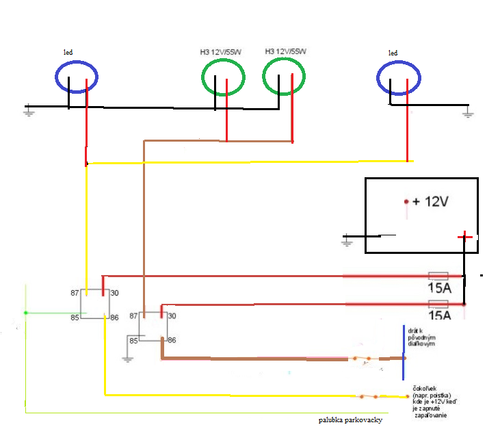

Zdravim robil som v aute zapojenie podla schem co tu uz boli, robil som denne svietenie aj pridavne dialkove. Lenze spinaci okruh dialkovich som dal na kontrolku na palubke. denne funguje ako ma len na moje zistenie Suzuki VItara pri zapnuti svetla pripoji svetlo na kotru a tym ho zapne cize mi nezopina relatko na pridavne dialkove. Poradte ako to mam zapojit aby svietili dialkove spolu z normlnymi dialkovimi pripadne kde hladat 12v po zapnuti dialkovych. pridavam aj schemu podla ktorej som to robil

schema svetla.png [ 63.31 KiB | Zobrazené 9088 krát ]

da sa napajat relatko na pridavne s relatka na dialkove.. cize kabel co ide do dialkovych das aj na spinanie relatka s pridavnych a mas :)

dik ale niak som tomu nepochpil, ale ak dobre rozumiem najdem relatko co spina dialkove astade to potiahnem? este som rozmyslal dat 86 na spinacku a 85 na vypinac a kontrolku dialkovych kedze tam je kostra ked zapnem dialkove. neslo by to?

Problem vyrieseny, z relatka som dal 85 na kontrolku dialkovych a 86 na spinacku. kedze som to mal vyvedene koli dennemu svieteniu.
