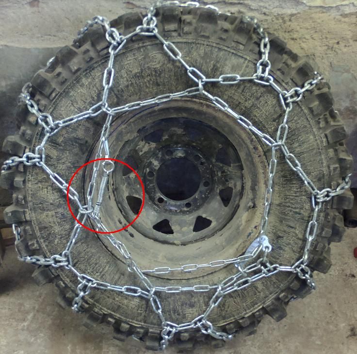

Chlapi poradte, kde kupit nahradne struny na snezne retaze? Podarilo sa mi na 2 ks tie struny totalne znicit...vobec netusim kde to zacat hladat. Snad nejdem vyhodit 100e retaze kvoli posratym strunam.
Su to JOPE snezne... dik za rady.

midnight_man píše:
dobrovoľne sa priznávam, že neviem, o čo ide. aké struny????? :shock: :shock:
Pon, 09.09.2013, 23:29
Príspevky: 462
žeby toto?
podla mna nahraditelné akoukolvek podobnou strunou, prípadne používať bez struny
asdfg.JPG [ 114.32 KiB | Zobrazené 8796 krát ]

http://www.comprex.sk/sk/snehove-retaze ... mp-van-155
toto su oni..su tam take 2 skarede nezmyselne struny....
