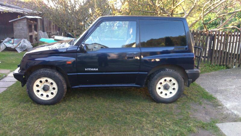

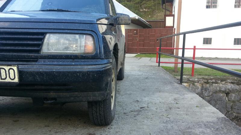

Dovolte mi predstavit moju malickost....
rps20160320_203131.jpg [ 69.44 KiB | Zobrazené 13656 krát ]
Poznámka: Bez podloziek
rps20160320_203102.jpg [ 59.35 KiB | Zobrazené 13656 krát ]
Poznámka: Prvy prichod domov po kupe...

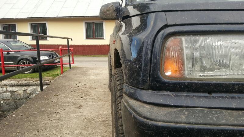

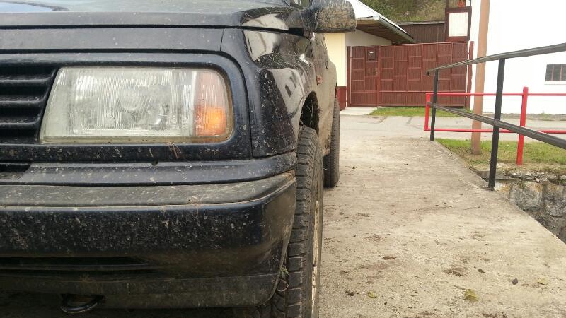

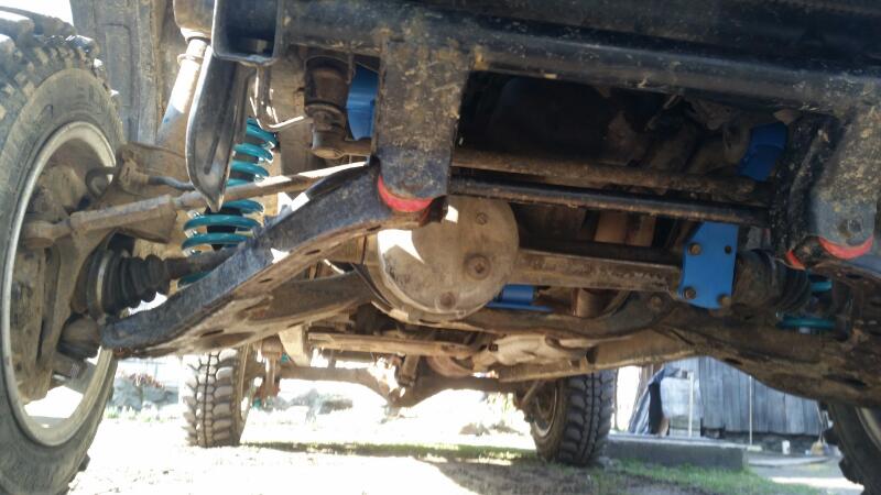

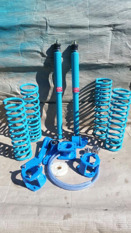

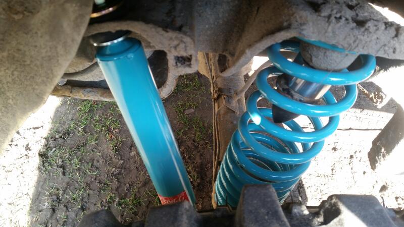

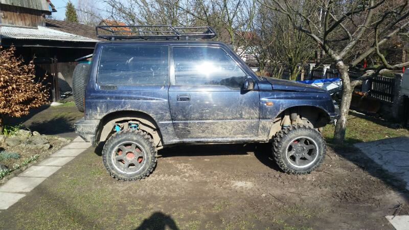

Zvesil som strunku susede z kocika, poklepal a pozvaral setik s ktorym som sa dostal nieco cez 10cm hore...
Testovacie jazdy ma prijemne prekvapili.
Auto sa sprava ovela lepsie ako na zakladnom podvozku.... teda aspon moj dojem....
(Struny KYB, Tlmice KYB, Konzolky na spustenie predneho diferaku, Podlozka pod kardan,Podlozka pod trojrameno,Vyosovacie podlozky pod predne tlmice, nejake hadicky, srobky a trosku farbicky pre ocka.)
Poznámka: Celucka sada alias "JAMA"
rps20160320_214254.jpg [ 85 KiB | Zobrazené 13591 krát ]
Poznámka: Trosku z predu...
rps20160320_214448.jpg [ 56.95 KiB | Zobrazené 13591 krát ]
Poznámka: Predna strunka KYB, Predlzenie dorazu a kusok z uchytu na prednom dif....
rps20160320_214515.jpg [ 39.76 KiB | Zobrazené 13591 krát ]
Poznámka: Podlozka pod trojramienko
rps20160320_214536.jpg [ 52.42 KiB | Zobrazené 13591 krát ]
Poznámka: Zadna pruzinka KYB, tlmic KYB, a predlzenie dorazu.

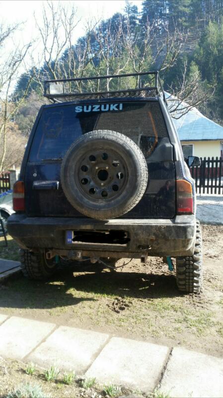

A takto nejak to vyslo....
Nieco zo setu alias "JAMA" sa robilo este naviac ak by bol zaujem....

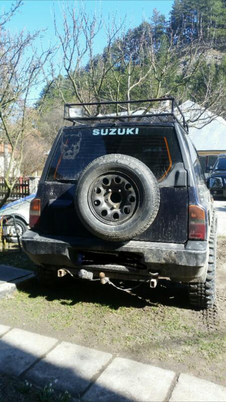

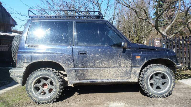

Dalej v plane je prejst z hakogenu na LEDku ( 4x hella ff75 na predaj)...
Nejake to lano s motorom šturit do pevnostnaku....
Zadny pevnostnak....
A vecsie kolieska...
Ned, 20.03.2016, 23:15
Registrovaný: Štv, 08.05.2014, 15:35
Príspevky: 199
jedna z mála slabín vitariek je výška a pozeram, že s tou si si poradil excelentne- pekná práca :smt023
som zvedavy, ako to dvihnutie ukáže s väčšími kolami, takto mi to pripada také nejaké neprirodzené :wink:
veľa bezporuchových offkm prajem :)
