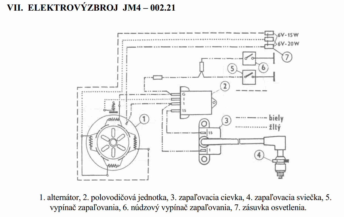

Ak niekto netusi co je je to Agazat, tak modro-zlty jednonapravovy trachtor povodom z Pov. Strojarni ...
Pani, dochadzaju mi napady.
Od dynama z polov (Alebo ak chcete cievok) odchadzaju vodice:
Zeleny, cerveny, biely, a zlty.
Biela je kostra, cerveny zrejme posiela impuly na sviecku, zlty a zeleny by mali byt rovnocenne az na vykon. (5 a 15 W).
Neviem naco ide zlty do polovodicovej jednotky, ale ked ho vytiahnem z polovodicovej jednotky, nic sa nestane (traktor nezdochne).
Pre mna je podstatne, ze na zelenych nic nedokazem namerat.
(resp, ani to na tom zltom).
Tie poly(cievky) prerazene nie su, zelene maju cca 5.6 Ohm, cerveny asi 1800, a zlty okolo 200.
(ci su hodnoty zelenych spravne, netusim)
Predpokladam, ze uz tam netreba dalsiu nejaku elektropikacovinu, aby to fungovalo.
T.j. zapojim napr, svetlo a musi svietit.
Nejaka idea kde je pes zakopany ?
Schema nepovie nic, fora nic ...
(teda schema povie to, ze to tam ma byt 6V..)
Ale nie je ...
Nie je mi celkom jasne, preco napr. medzi cervenym (zltym) a kostrou nie je spojenie ... Ale medzi zelenym a kostrou ano ... (poviem to sprosto, ako keby to bolo v skrate - ale mozno to tak ma byt).
(ale ako vravim, ani na zltom neviem nic namerat).
Diky

V tej scheme to mas namalovane dako blbe.Zlty ide aj na svetlo a druhy zlty na impulzovy pin na jednotke.To su tam 2 zlte?Mna napada,ze ak ti tie svetelne cievky nevyrabaju stavu,tak mas bud pretrhnuty drot,alebo su zle ukostrene,ak niesu zhorene.Ale to by si zavonal,navyse ak maju okolo 5 ohmu,tak musia vyrabat.Budenie tam ziadne nemas,je to primitivne magneto.Ale skus rozpojit drot,co spaja obidve tie cievky,co su na vyssi vykon,ci budu davat samostatne.Ak ano,musis vystupy z nich usmernit a az potom spojit.Dakedy to zvykne blbnut a tato uprava vie pomoct.Inak,ukostrene musia byt vsetky tie cievky.

Schemu som vylepil len na ukazku, celkovo mam k dizpozicii 3 rozne :-D
Od svetelnych (su oproti sebe, poviem to sprosto ze na 6 a 12 hodinach), idu zelene vodice.
Na 3 hodinach je cerveny (impulzny uplny), a pod nim (cize tiez na 3 hodinach), zlty (impulzny).
No a samozrejme biela kostra.
Biely, zlty a cerveny koncia v polovodicovej jednotke.
2 zelene + 1 biely v kablovom zvezku, bez zasuvky (samizda tam kedysi bola, ale to nehra ulohu).
Magnet sa samozrejme volne toci, inac by poly (cievky) donho vyrypali ryhy ...
Pod pojmom volne toci, neznamena, ze zase je 1 cm vzdialeny. (nemeral som to, ale asi je to nastavene na vzdialenost ako ma byt).
Keby som nevedel nic namerat nic len na svetelnych - ok.
Ale ja nie som schopny namerat nic ani na ostatnych (A ano, merak je ok).
Napriek tomu si traktorik zvesela bufka ... Som z toho na prasky ...

Ono je to primitivne magneto bez regulacie= striedavy prud(a cim vyssie tocky,tym viac voltov),tak spicky ti na svetelnych cievkach mozu behat az okolo 20V a na tej,co nabija kondik,by malo byt aspon 200V.Na tej riadiacej byva myslim,do 15V,ale to som si nie isty.Len si skontroluj,ci tam nemas tie oxidy...par miliamper ti do meraka moze prejst a merak ti bude merat napetie naprazdno,ale ampere uz neprejdu a ziarovku ti nerozsvieti.
Tie rozlicne schemy....na niektorom motore mozu byt tie cievky zapojene za sebou,na druhom vedla seba...asi zalezi,ci chceli pouzit 6,alebo 12V ziarovky.
Ak su za sebou,tak by si mal merat odpor medzi nimi a napetie by malo byt na tych drotoch proti sebe,ale nebude na nich proti kostre.Ved poskusaj :wink: ,mozno sa stym uz dakto hral.
