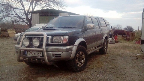

zdravím vás ,ludkovia doprial som si navaru D22 2.5TD a nejde na nej tachometer. Viete ma navignut čo mam pozret poprípade vymenit?

skontroluj si cidlo na prevodovke,, mozno kontakt, alebo cidlo je posmrti..

ktoré to je čidlo prosim vás.je ich tam viac a toto je pre mna totálne nové

na spolujazdcovej strane úplne vzadu asi 10 cm od konca prevodovky ako je výstup zadného kardanu. Sú dva druhy čidiel, buď je v jednom kuse, alebo dvojdielne. Je to taký válček na jednej strane s výstupkom v ktorom je desina šroubik. Často ten obal zaoxiduje a je potom problém dostať čidlo von. Ak máš dvojdielne stačí dať dole len tú elektrickú časť, tá mechanická s koliečkom asi nebude poškodená. Najskôr bude stačiť odpojiť zásuvku a skús namerať, či dáva nejaké impulzy a skontroluj kabeláž na podvozku či je O.K. Čidlo vyzerá takto:
