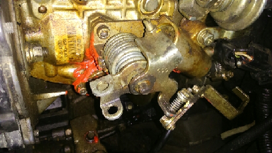

Neviete ci tam je tesnenie alebo gufero.
Poznámka: Neviete co je za tou pruzinkou? Lebo my medzi cerpadlom a dou pruzinkou zacala nedavno kvapkat nafta ale teraz us skoro tecie tak sa chcem opýtať či tam je tesnenie a ci to dokážem opravyt aj doma.
Ďakujem

Uz aj mne zacalo slzit cerpadlo. Daju sa nan kupit...zohnat tesnenia?

da sa dostat komplet sada tesnenia a ani neni draha obsahuje gufero na hriadel a plno gumenych kruzkov a kadeco k cerpadlu,,,, ale ak mozes daj to robyt kto je cerpadlar,,..

Ok. Mozes mi napisat kde zozeniem tie tesnenia? Dakujem.
