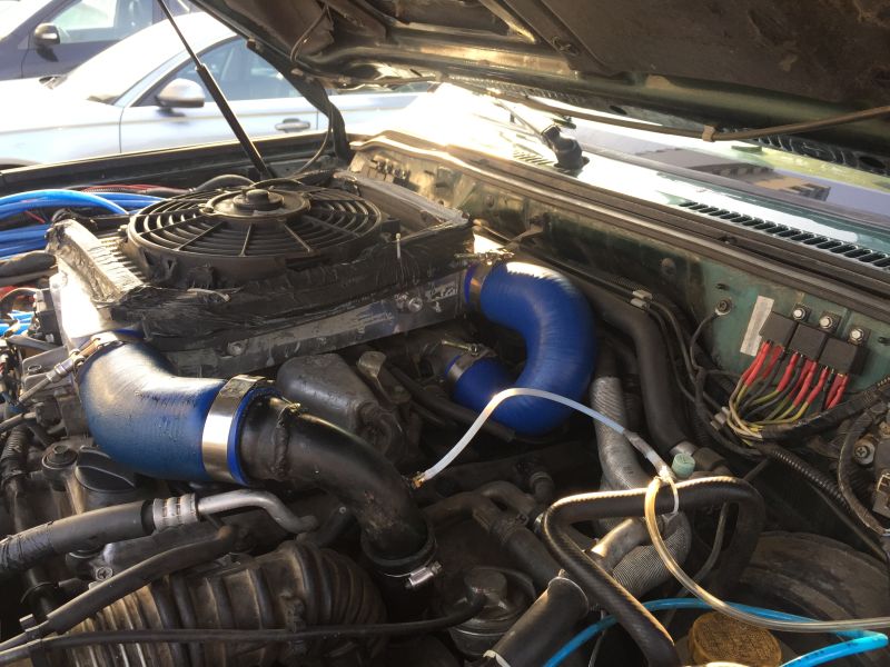

No, tak IC som nahodil aj s ventilatorom, zatial je to spravene tak len provizorne (kable len nadivoko, este sa bude prerabat) ale minimalne pocitovo auto ide lepsie na dialnicnej rychlosti 110 km/h (real podla GPS), netrapi sa tolko, aj na tlaku turba mi klesol tlak, predtym na novom IC bez ventilatora, ked som nahodil budik tlaku vzduchu za turbom, tak som mal max. pri akceleracii 1.6 atm, teraz max 1.2 atm, pri normalnej dialnicnej rychlosti som mal tlak cca stale okolo 1.0 atm, teraz cca 0.6 atm.
Zatial este nebolo nejako teplo, ale zda sa mi ze oproti standardnemu IC to dost pomohlo, podla mna to za tu vymenu stoji. Ten IC je na zalozenie az trosku velky, respektive zmesti sa, ale treba vyhodit gumeny lem zvrchu kapoty, ked tam clovek chce nahodit 10" ventilator, tak musi troska brusit plasty okolo, 9" by bol ideal ale ten som nemal, mal som iba 7" a ten uz sa mi zdal dost maly.
Odfotim to este a pridam sem ked to budem mat spravene poriadne, zatial som ho len zapojil bez teplotneho spinaca na 12V od svetiel (cez rele samozrejme).

namontovany po cca 6 mesiacoch prevadzky... ziadne problemy zatial
IC.namontovany.jpg [ 92.85 KiB | Zobrazené 8973 krát ]

Pekná prerabka a ako si poriesil map sensor ak to neni tajne ovsem :)

Vidiet ho v predu na IC, tak zrejme navarok z hlinika, do ktoreho sa zasruboval. Ale da sa kupit aj priamo replika HPD IC z aliexpress za cca 400-500 USD a ta ma priamo miesto na MAP senzor.

MIrec01 píše:
Na predok sa dovaril vyfrezovany medzikus pre zasrobovanie senzora, chcel som davat este dalsi na senzor teploty ale uz nebolo tolko casu, tak som to nechal tak. Senzor samozrejme zostal original, medzikus mi spravil kamarat na nejakom obrabacom stroji v podstate na pockanie.
Premyslal som aj nad nahradnym IC na mieru ako pise mk96 z ciny, ale cena cca 500 USD + doprava a clo ma odradili. tuto vysiel IC z anglicka cca 120 EUR a ventilator s hadicami dalsich mozno 80 ci kolko. zvysok bola iba praca.

Riesil si aj vacsi otvor v kapote? To si nalepil na ten cooler nejaky gumovy lem nech je to uzavrete? Ako si prehodil ten okruh zapojenia IC? To 180° koleno sa mi paci, lepsie ako nadpajanie.

Hermo píše:
Ahoj, kvoli umiestneniu ventilatora bolo treba najskor zhodit gumovy lem s plechovym drziakom z kapoty. Potom vyrezat par centimetrov spredu aby ked sa zatvorila kapota ventilator neprekazal. A na cooler som nalepil gumove profily (www.gumex.sk) z lepiacej gumy, bolo to treba vyskladat tak aby guma tesnila ale nie prilis moc lebo potom prenasala vibracie IC na kapotu. Upevnil som to este stahovacimi paskami, kedze aj po par pokusoch sa guma bud niekde odlepila alebo dobre nedrzala. V principe pri pouziti silneho ventilatora by asi ani nebolo treba lem dookola. Ale chcel som to aj kvoli tomu, ze ked som bol v Maroku, tak tam sa prasilo dost, tak som aj celu kapotu dookola olepil gumenymi profilmi aby nesiel dovnutra prach.
Kolena boli prehodene tak aby sa skratilo sanie, maju to takto robene australcania, od ktorych som to odkukal.
Jedina nevyhoda je ze hadica mi ide tesne ponad plniaci otvor oleja, takze ked chcem doliat olej, musim hadicu zhodit alebo povolit IC, inak nevysrobujem zatku.

Aha uz mi trklo ze nezalezi odkial kam ide vzduch v IC, myslim ci od predu dozadu alebo naopak. Vobec ma to nenapadlo sakra, usetril by som si kopu vymyslania :D Rovno to aj tak prerobim veru.
