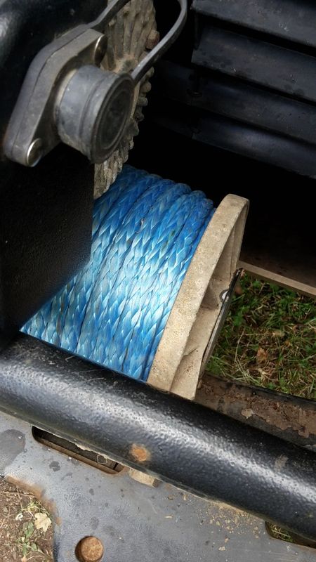

... po tohtorocnej UA som dospel k vymene stareho lana DYNATEC za nove AmsteelBlue.
20170902_102827b.jpg [ 111.7 KiB | Zobrazené 8168 krát ]
Pia, 01.12.2017, 12:06

DanoDEF píše:
Tak áno potvrdzujem, po novembrovej UA aj za nás Šomiakov môžem povedať, že na UA buď poriadne lano s poriadnym navijákom, alebo portály. Kto bol na portáloch, takmer nenavijakoval, len si užíval 8-)
