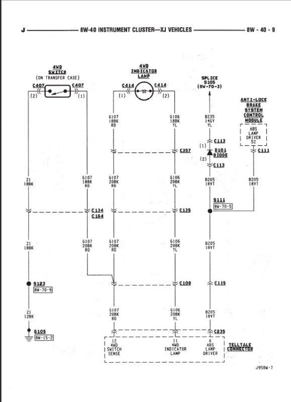

enduro, si si isty, ze 2pinove cidlo ukazuje aj fulltime aj partime? pretoze jeden z tych dvoch pinov je kostra a druhy je signal (pozeral som aj schémy).. tak sa cudujem, akym zázrakom vie na kazdom pine zopnut zvlast signal. keby mi to niekto vysvetlil, by som sa potesil

medvedev dal 4 pinovy
a tu je stare XJ (95) 2 pinovy:
4wd.jpg [ 46.38 KiB | Zobrazené 8950 krát ]
Jeep Cherokee XJ 5.3
Uto, 02.01.2018, 12:08
Príspevky: 4324
pletiete hrušky s jablkami
to čo dal indián je spínač pre 231
242 je aj u XJ de facto 3 pin - 2 piny na čidle plus kostra (obal čidla)
a podľa toho či je na kostre žiadny, jeden, druhý alebo obidva to vie riešiť viacero polôh :)

toto som tusil, ze by mohlo byt riesenie :smt023
sranda, ze v tej starej scheme som to 242 zapojenie nenasiel. len 231.
