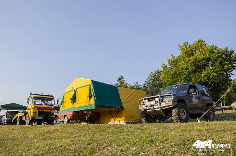

Jenki, kto by sa nepamatal, nadherne spomienky, az mi je smutno... Aj vyjazdy na Cavoj si pamatam, vozik nemal problemy, ved som siel za tebou :-D
Ale ja by som uz chcel nieco kompaktnejsie, nie stan, bez rozkladania, kuchynka, WC urcite, sprcha mozno, atd. Predsa sme uz starsi pani a potrpime si na vacsi komfort, hoci je to stale "čunder" :D Proste zastavit, otvorit dvere a uzivat. Samozrejme s max prejazdnostou privesu. Nieco ako jachta na kolesach, v uprave off road. Okrem toho mame este aj ine zaujmy a konicky :smt151

nazdar, nieje tu niekto čo si urobil mini karavan sám, na nete som videl veľa nadšencov

No a čo tak minikaravan upevniť na už existujúci prihlásený vozík videl som to na českom nomadovy im to prečnieva cez bočnice ja som skôr myslel kúpiť si plošinový vozík a upevniť to na to

Spiderman píše:
všetko čo dáš na existujúci vozík, či to bude valník s bočnicami alebo bez, či to bude plato atď. je brané ako náklad a musí splňať jedine podmienku prepravy nákladu.
čiže je to priechodné

Pozeral som na YouTube zraz karavan na vozíku čo bol tento rok no a češi nesklamali dokonca aj jedna žena si spravila sama taký minikaravan len zvažujem či to mám urobiť z dreva alebo radšej s zvarím rám z jokloviny predsa len si myslím že to bude mať väčšiu životnosť voda je mrcha keď sa dostane do dreva

Spiderman píše:
off road vozíky stavajú z rámu či už hliník alebo železo a medzi tepelná izolácia.
otázka je vrchný - vnútorný plášť aby aj niečo vydržal a treba myslieť aj na tepelnú roztiažnosť
netreba ani hrubé steny nakoľko taký "malý" priestor sa dá aj v zime zakrátko vykúriť a udržať teplota.
na YT je veľa videí zo takýchto stavieb
ja som vo svojom predošlom príspevku do zadu už pospomínal ako by sa dalo robiť alebo z čoho vyrobiť

Kolega si robil tiež nadstavbu na existujúci vozík, Základný rám podlahy pozváraný z joklu, kostra zo smrekových hranolčekov, zvonku preglejka, zvnútra sololit a medzi tým polystyrén, vpredu zaoblenie z lexanu. pobehal s tým pól Európy a v pohode aj pri kontakte s políciou.
