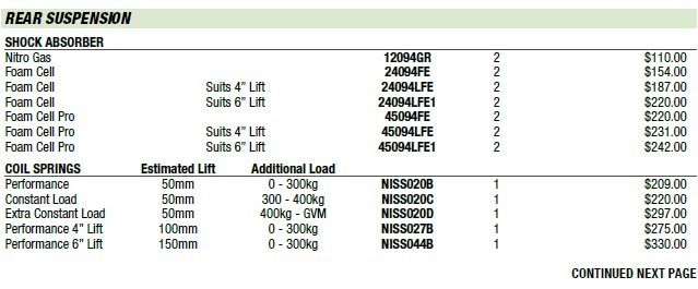

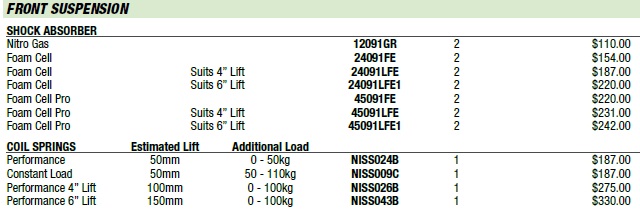

Lepšie to sem dať neviem
IRONMAN_Patrol_predok.jpg [ 52.17 KiB | Zobrazené 14892 krát ]
IRONMAN_Patrol_zadok.jpg [ 61.06 KiB | Zobrazené 14892 krát ]

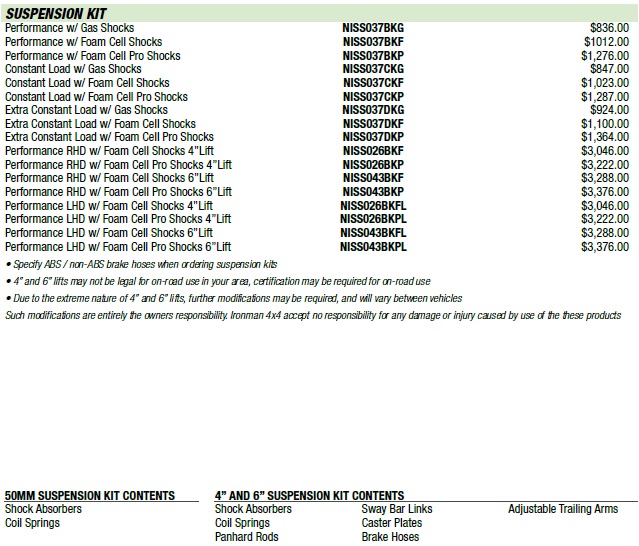

a takéto sú dostupné kompletné sady:
IRONMAN_Patrol_sady.jpg [ 131.92 KiB | Zobrazené 14892 krát ]
