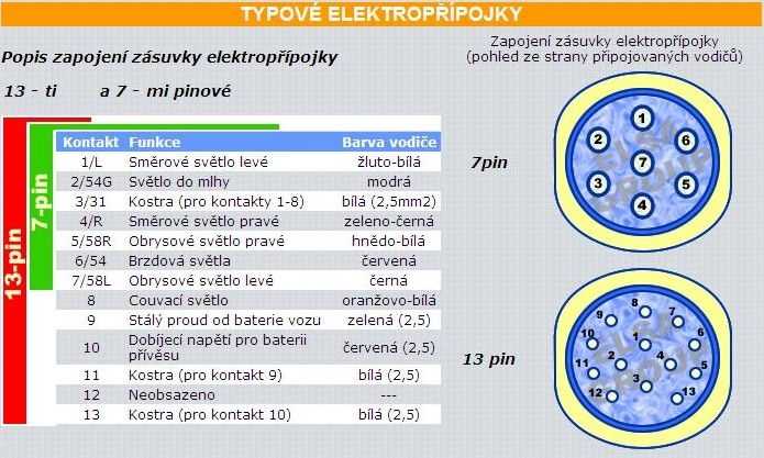

 Schema zapojenia zasuviek pre pripojne vozidlo

kedy to uz bude konecne cez zbernicu na usb ? :) furt sa to serie, aj teraz som zapajal a nesli smerovky :twisted: dik za schemu, mozem premerat teraz ;-)

zapojenie sedmičkovej klasiky nosím roky pri techničáku od vozíka, už sa práve pri problémoch s kontaktami párkrát hodila;
tá trinástková - super, že si ju sem hodil, mám ju origo na športe a vozík pripájam cez redukciu a teraz aspoň viem, čo sú tie ďalšie kontakty

Nema niekto schemu zapojenia bielej 7polovej zasuvky? Ak ano, hodte to sem, nech je to tu komplet - ja ju mam, ale doma, takze sa k tomu nedostanem.

Tu schemu na bielu (dodatkovu) 7polovu zasuvku nema nikto? Teda nie ze by som ju potreboval, len nech je to tu uplne. Ja potom dolozim tu druhu 13polovu.
