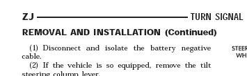

Jano JP píše:
odpájať záporný pól je zlé riešenie nielen pri tomto prípade, v elektrike vôbec
V servisnom manuále pri každom zásahu do elektriky je vždy napísané že najprv odpoj záporný pól baterky.
a týka sa to aj servisovania smeroviek:

Príspevky: 364
Bydlisko: ZM
Ale to sa týka len odpajania baterií, a to len koli tomu aby si sa neoprel klučom o kostru kde budeš odpajat + pol.
Ale navijak by si sice - odpojil,ale navijak ako taky by zostal pod napetím
a vieš on je ukostrený aj tým že je primontovaný k autu :smt134 takže neodporúčam.

Pajero compatibile
Príspevky: 2172
Bydlisko: Licavca City
vlado, ty nie si prípad, ty si diagnóza...
záporný pól baterky treba odpájať prvý, lebo ak budeš odpájať kladný a ťukneš pritom o nejakú kovovú časť kasne, bude sa iskriť...ak prepojíš kľúčom karosériu a - pól na baterke, k ničomu logicky nedôjde
(- ale pozor, sú aj autá, kde kasňa je + a tam treba postupovať opačne)
keď je - pól odpojený, pri prepojení + pólu s karosériou sa už nič nedeje...
pre odpájanie spotrebičov treba odpojiť + pól, nakoľko ak ostáva spotrebič stále pod prúdom (+), len nie je uzavretý oblúk, môže dôjsť k nechcenému uzatvoreniu oblúka...
(napr. u elektroinštalácie na baráku, ak máš vo vypínači prerušený nulak a nie fázu ako správne má byť , v objímke žiarovky máš fázu aj keď je vypínač vypnutý; pri výmene žiarovky tak môžeš ľahko dostať šupu napriek zhasnutému vypínaču...)
