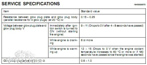

ak vyhodim zhaviace rele, ako dlho ma byt zhavenie zapnute?
mam len manual k pajero sport, kde pisu ze 180sekund, alebo ked teplota chladiacej kvapaliny dosiahne 60 st.
takze ak to bude v zhaveni, tak rele alebo sensor chladiacej kvapaliny - opravte ma, ak sa mylim

po prichode z roboty som pri celovke zmeral napatie na zhavicoch pri zapnuti zapalovania -> 0,00V - nechapem, budete sa mozno smiat, ale nenapadlo ma to premerat hned po vymene zhavicov... az po precitani manualu...
uvidime.... ale ako to mohlo nastartovat po vymene, zeby rele? (147 EUR) resp. teplotne cidlo? (47UER) tesim sa
Obrázok[/img]
cez vikend vsetko premeriam a dam vediet
dik

myslim, ze som nasiel problem, teda som si isty...
po odpojeni zhaviaceho rele a nazhaveni "v kombinackach" motor chytil na prve brnknutie
skusal som rozobrat a vycistit rele, ale mam dojem, ze je nejake "unavene", nespoji silove svorky - cast vinutia ma tmavu farbu a ten papier/paska na cievke bol "zhoreny?" resp. rozpadnuty
ake mate skusenosti s nahradou za obycajny manualny spinac? alebo mam skusat stastie na vrakoviskach? 150 EUR za take male ...vitko sa mi zda vela - musi tam to rele byt? podla manualu je zhavenie zapnute do teploty 60st. resp. 180 sekund, na druhej strane to tam japonci asi kvoli niecomu dali...
dakujem
