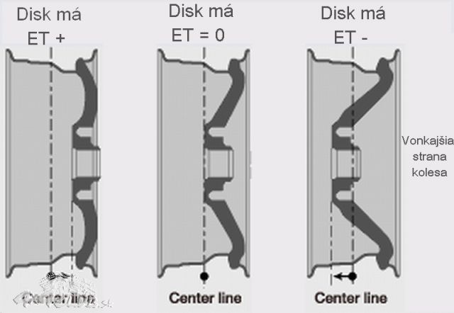

A k tomu ET, už to tu bolo ... ale dobre:
