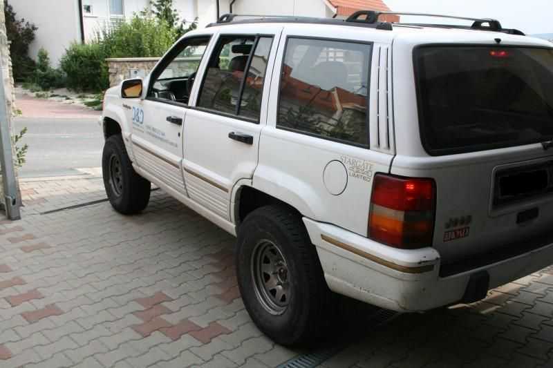

nakolko v mojej famili mám jediný auto pre všetko, tak tatko dostal spásonosný nápad, že mu odveziem dlažbu na terasu na barák.
Takže naložiť nejakých 600 kg do auta bola docela hračka, auto poloprázne ale sadlo o rovných 11cm dole.
Asi takto:
Kleslo to ale stále to malo rezervu a bolo vyššie ako auto v serii. Konečne sme trochu otestovali podvozok aj na záťaž.

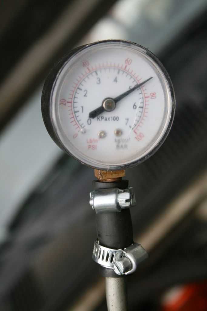

Dalšiu vec čo som vrátil do povodného stavu bol chladič oleja automatickej prevodovky. Niekto predomnou z nejakého mne neznámeho učelu od kurvil prepoje medzi AT a chladičom, zostalo len par hadíc a trubiek na chladiči divne ulomených. Sice bol tám prídavný chladič, väčší ako origo prídavný čo sa dáva ale pri dlhodobej jazde do kpca auto strácalo dych teda začala preklzovať prevodovka, prehriaty olej.
Kedže trebalo nejako odtlakovať chladič, tak bola nutná imrovizácia, pár hadic 12 bar a ocelové spojky a manometer z tesco kompresora, ktorý som zmontoval.
Potom to vyzeralo asi takto nejako:
Manometer je pripojený na pozostatok ocelovej trubky z chladiča cez holender.
Natlakovať už len stačilo obyčajnou pumpou na bycikle.
Skušku som spravil na 5bar.
Po hodine a pol natlakovanej sustavi to nekleslo ani o piaď. takže hura poprevliekať nové hadice porobiť spojky a doliať ATF a može sa s kludným vedomím jazdiť.
