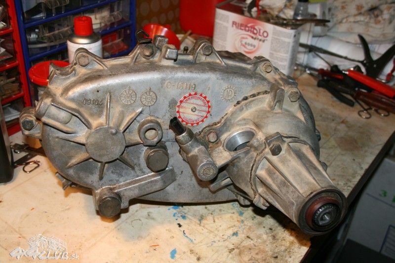

Kedže moja rozvodovka neprešla pri montáži na auto repasom len sa pomenili vstupné hriadele a šup na auto, zákonite to asi dlho nevydrží.
Pred časom teda pri jednej návšteve u Pala vymenili rozvodovku 242 naspať za 249 ale s funkčnou viskospojkou.
Je to sice vopruz s tým zase jazdiť, ale čo už :?

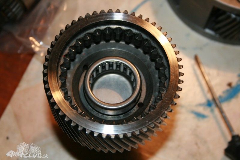

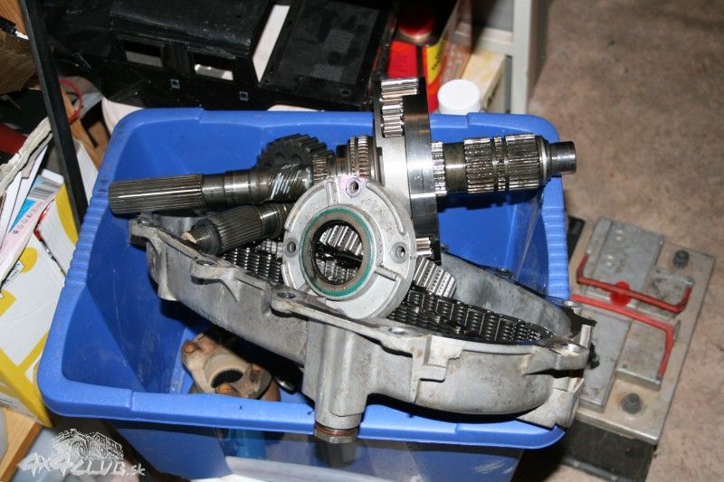

Takže dnes sa pustil do pitvania rozvodovky čo sa vozila na autách od roku 1988 :-D
No a takto to vypadalo po cca 2 hodinách pitvania
Sláviček by mnel radost :-D
No a prečo??
No predsa potrebujeme vstupnu hriadel z mojej bývalej 249, ktorá pasuje do selectracu a nemusíme robiť rošádu z deklami :-D
A sem to nakoniec príde aj z pár upravami ohladom výstupného zadného kardanu
Pokračovanie príšte :wink:

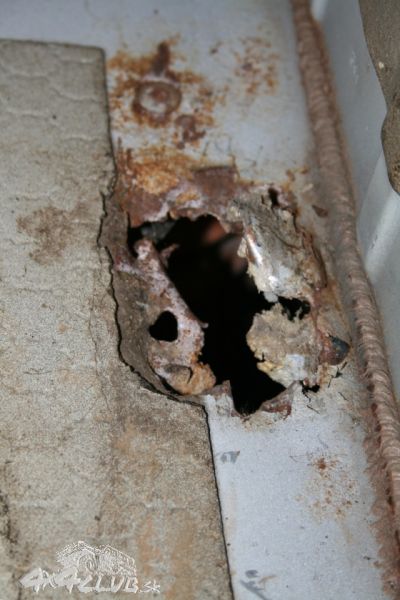

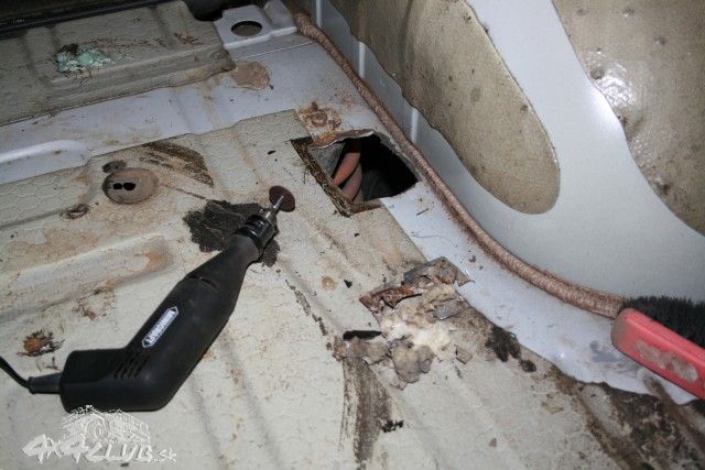

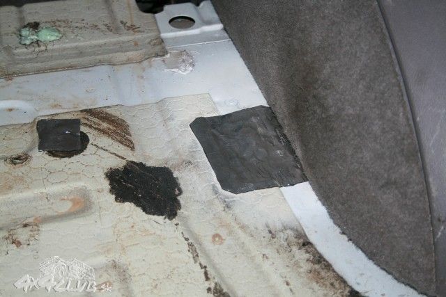

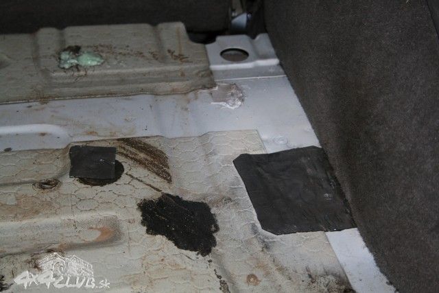

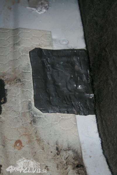

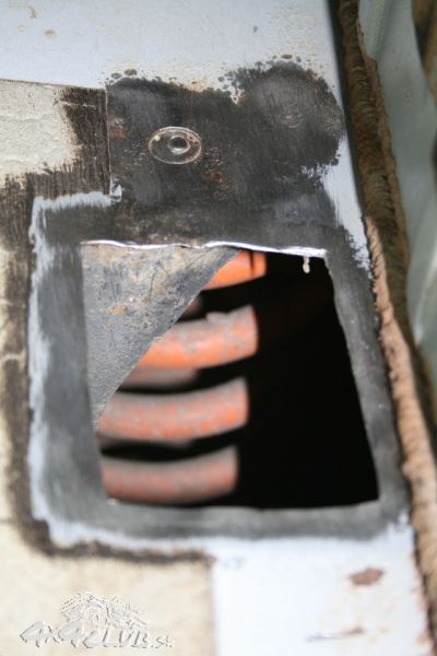

Ale bolo treba poopraviť veci po profi práci osadenia bývalého LPG a prestupov cez podlahu auta, a navyše prestal isť zadný stierač.
Takže takto sa odborne robia prestupy pre trubky LPG, celé to bolo zamaskované montážnou penou :? Jednoducho to ty čur.. navrtali a sekáčom prerazili. Nehovoriac o tom že pre skrutky na upebnenie nádrže LPG sa triafali tak na 3x.
Sámoška pred prácou vyhodiť zadný tapacírung von.
Ták nastúpila boška karboška, v tomto prípade modelárska dremelka, nakolko by z normalnou flexou bol problem tak blízko ku podblatníku.
Tákže odstránené hrdzavé plechy vybrúsené

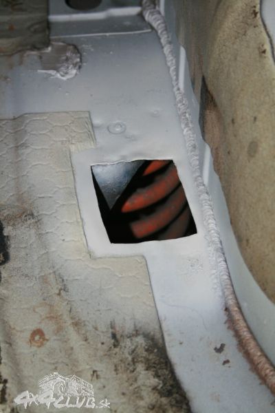

No a kedže nemám doma zvárací agregát muselo sa improvizovať trocha, takže najskor ošetriť niečim aby to nebolo len tak dohola bez ochrany
No k slovu prišli asfaltovo hliníkové záplaty :-D ako nudziovka docela ok
najskor spodná
potom vrchná
Takto som zalátal ostatné nevhodné durky :-D niektoré ešte ak boli dva plechy medzi sebou vyplnil montážnou penou.

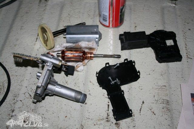

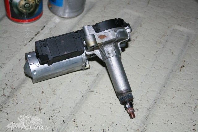

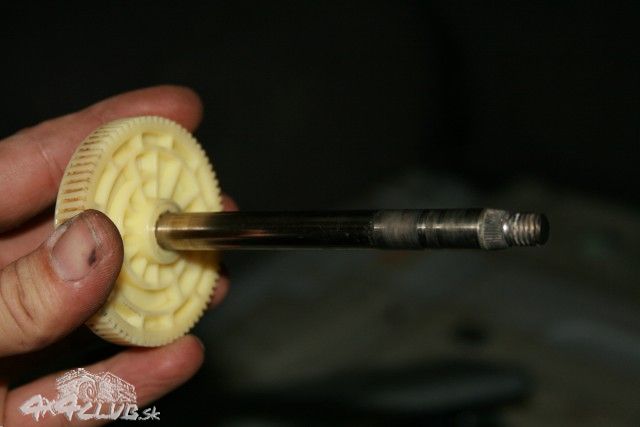

Takžo to by sme mali a medzitým som sa pustil do opravi teda najskor zistenia prečo nejde zadný stierač.
Hold dole tapacírung a vida čo na nás kuká nejaký made in france valeo výrobok enem že pohon zadného stieraču. Takže šup odmontovať drží na dvoch 6 skrutkách z nutra a na centrálnej matici z vonka. Hold pri tomto bacha pač tie dve vnútorné sktrutky maju matice zaliate v gumových silenblokoch čo su v plechu a radi sa utrhnu takže jedine nasilu vytiahnuť.
V prvom momente jednoliaty kompaktný celok, po prezretí hla rozmontujeme a tak sa aj stalo.
Pre prípadne opravi chtivých ten rotor nieje potrebné vytiahnuť a z jednej strany je zaistený šrobou ktorá robí ložisko, najlepšie nehýbať pač sa to nejako rozoserie a bude to hlučnejšie :?

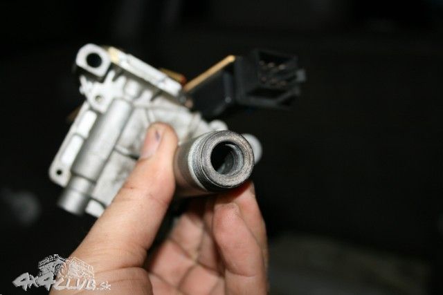

Ináč celý problem je v tom že akosi sudruzi žabožruti dali dokopy dva matroše ocel a nejakú zliatinu čo robí puzdro a tam to rado kusne a tým pádom nejde - symptomy spomaluje sa stierací cyklus.
Tutoky zabordelizované puzdro hriadele
tutoky ošlahaná hriadel zo zapečeným bordelom
Takže všetko poriadne očistiť a spatne zložiť a namazať vazelínkou.
Nezabudnúť skontrolovať výstupné plastové puzdierko ono by malo robiť nejakú krytku a puzdro ale je pravdou že v mojom prípade zvieralo hriadel a brzdilo že sa stierač nechcel ani pohnuť, takže úorava troška a už je to ok.
a máme zmontované
Nahodiť na auto zapojiť elektriku a skuška fun gujeme aj ked to je trochu hlučnejšie sposobené tým že rozoberal aj motor hold nepoddstatné. :-D
Funguje stiera to je hlavné.

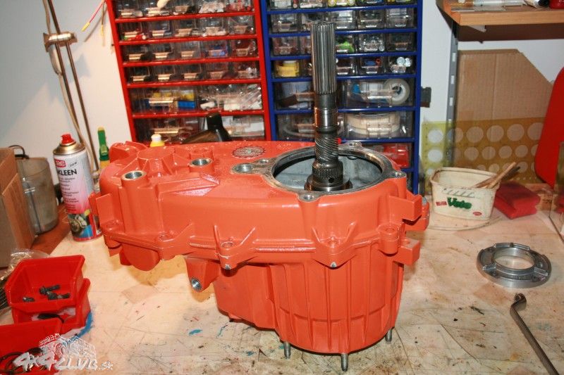

Tak včera sa lady zase pohli ďalej a niečo sa porobilo zase na mojom aute.
NVP 242 - Part 2.

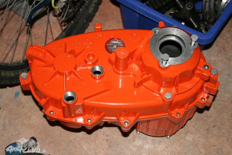

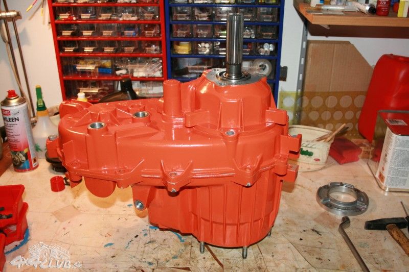

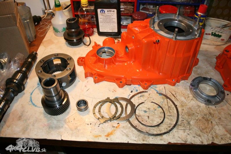

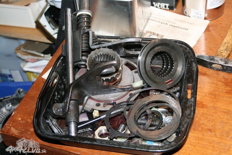

Takže všetko počistené nove veci doma v šuplíku tak hor sa do toho.
Okrem štandartných vecí som menil aj niečo navyše nakolko par veci už nebolo v naj stave a ked sa už robí generálka prečo nespraviť dokladne.

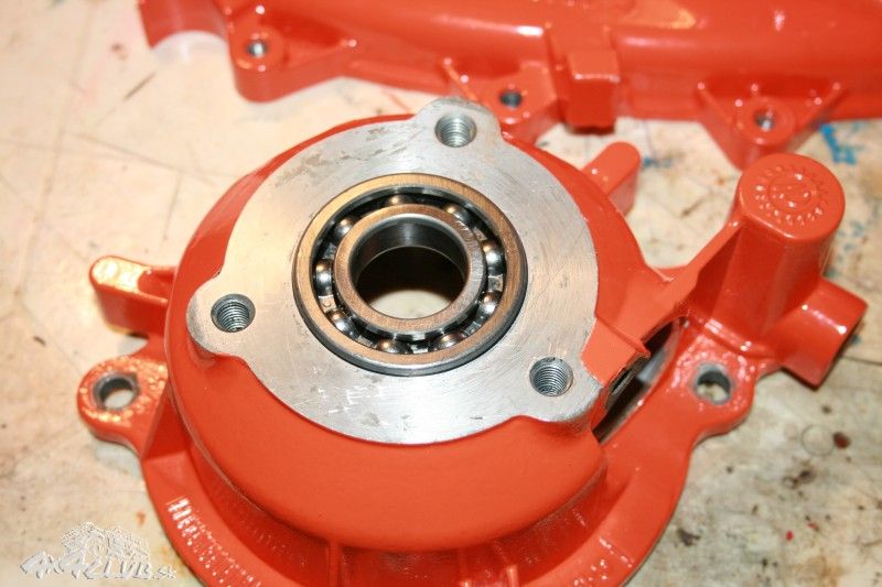

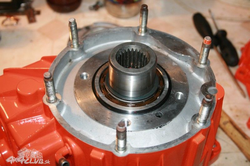

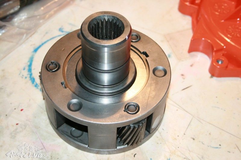

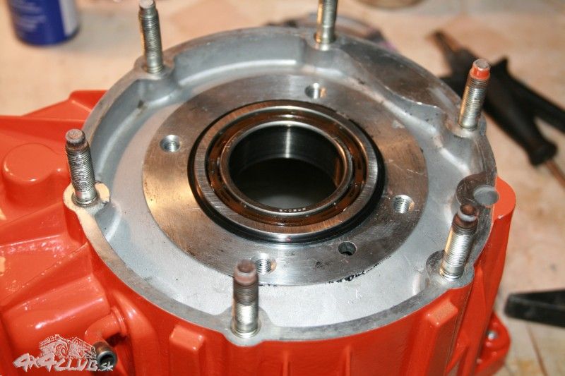

Prvý trebalo zložiť reduktor a vlysovať don nové ložisko, ktoré tvorý domec hlavnej hriadele rozvodovky 242.
Menili sa trecie dosadacie plastové kružky a hlavná uzatváracia kovová, ktorá zabezpečuje spolu zo segerkou aby to celé držalo pohromade.
Menia sa komplet ložiská. Prvé na vstupe od prevodovky.
Lis je docela výtaný pomocník človek sa nenarobí a nerobí žiaden hluk žeby susedia behali :-D
Hotofka
Vložíme reduktor a zaistíme segerkov, tu sa oplatí najlepšie kupiť novú ak je stará ako paragraf a neplní svoj účel. Prípadne ju šlohneme z nejakej rozobratej 249 :-D

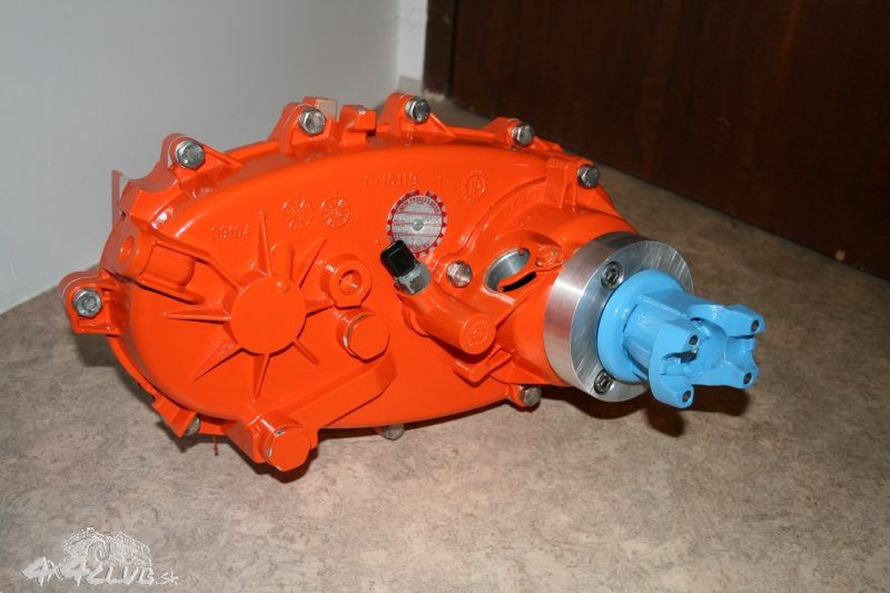

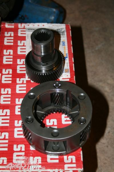

No a v tomto okamihu trocha odchylka od štandartného postupu. Nakoľko prerábam 242 na SEY tak nasleduje príprava aby sa vedelo o kolko urezať hriadel z konca a spraviť slepý závit na zaistenie unášača.
Najskor si ale zalisujeme koncové ložisko do posledného dielu obalu.
A nakoniec to poskladáme
Takže toto máme z krku.
Teraz si počkáme na veci čo nám vyrába sustružník a to posledný kus obalu gde bude integrované gufero rovnaké ako pre výstupný unášač na predný kardan, a samozrejme treba aj vyrobiť unášač z dvoch. Ako základ je predný unášač a unášač zo zadného kardanu koli drážkovaniu na hriadeli.
Ale to už v dalšom pokračovaní :wink:

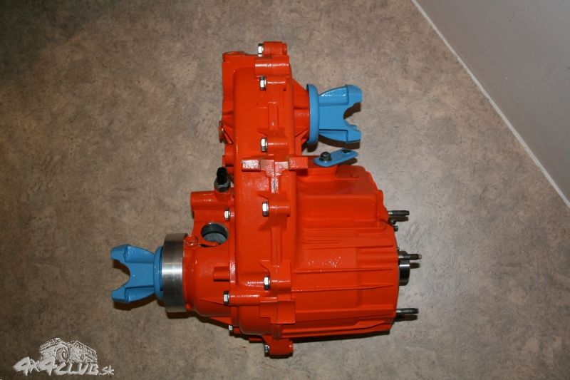

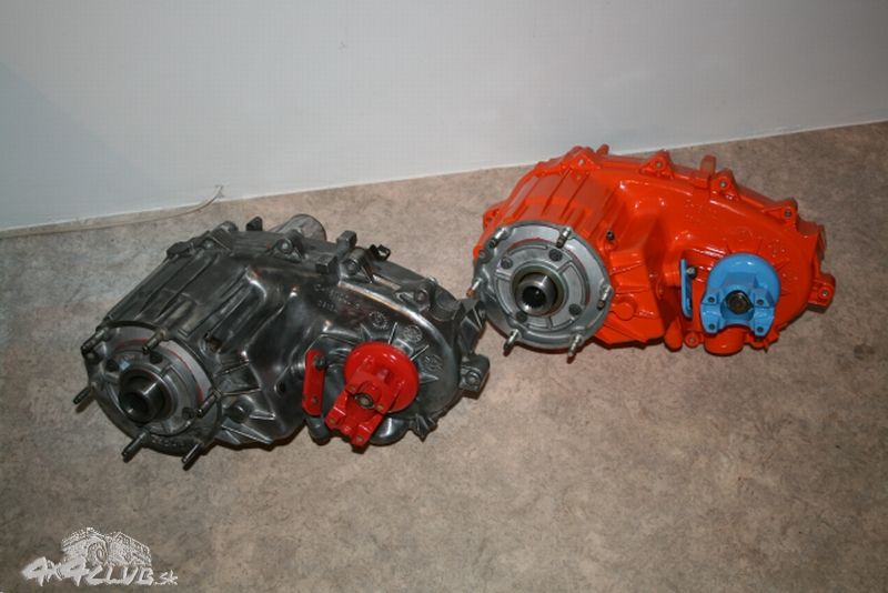

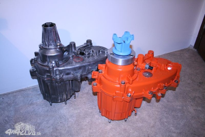

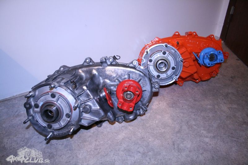

Chjooo tak a je to tady. Rozvodovka prerobená zrepasovaná užlen nahodiť na auto - taká drobnosť :-D
Strieborná 242 je klasická tak ako chodí z továrne, oranžova po prerábke na SYE

ahaa.. tak ty tam budes mat dve :-D
krasny lak :smt023 neoder to ked to tam budes davat :wink:
