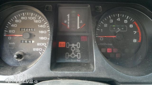

Mimochodom, informácia o tom, že je to SuperSelect 4WD je napísaná aj na prístrojovej doske pod signalizáciou pohonu kolies a uzávierok. :)

Tá fotka sa dosť podobá na moje budíky ... ešte aj kilometrami :-D

Toto ?Obrázok
