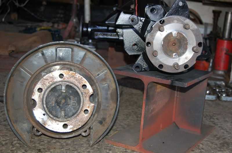

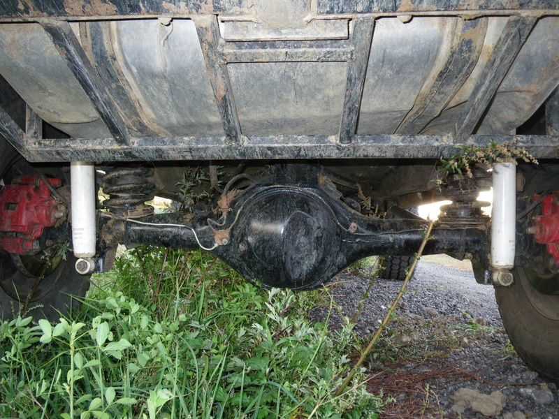

Dlho som koumal nad osadenim zadnej Pajerovej napravy do cheera. Az raz Aussie locker spolu s prevodmi a loziskami vypovedal sluzbu, bolo rozhodnute - teraz alebo nikdy! Naprava je z Pajera II, 2.8td wagon, pomer v dife 4.90:1, vzduchom ovl. uzavierka. Ku tomu nebol problem dopasovat prevody v D30 - 4.88:1 Motive Gear. Rozdiel v pomere medzi predkom a zadkom je 0.5%, coz je v norme. Najtvrdsim orieskom bolo 6 dier na poloosi. Vyrobit podlozku zo 6na 5 dier je nemozne. Ine disky som nemal naladu zhanat. Po dlhom laborovani som osadil poloos do sustruhu a upravil osadzaciu plochu disku na jeep rozmer. Jednu povodnu dieru bolo treba vyvarit, zvysne 4 sa uz nekryli. Nova roztec 5x4.5´´. Povodne brzdy z Pajera som nemal - nahradili ich predne vetrane kotuce z cherokee. Po prehadzani celeho vrakacu sa ako najvhodnejsie ukazali predne stremene z Mazda 626. Osadit som ich musel az na platnu zvaranu o nahovicu. Pajero naprava je o skoro 50mm uzsia ako na XJ - pomohli podlozky. Unasac kardanu - platna 9mm + slip yoke unasac. Kardan origo predny z XJ bez rezania Hore na Acku je 30mm uniball s puzdrami, namiesto 20mm. Zatial to vyzera trvacnejsie. Zvysok uchytov je prezvarany zo starej D35C.
Kopresor je origo z Pajera.
Zatial som velmi spokojny, diferak sa na rozdiel od jeho predchodcu neprehrieva, poloosy a diff su o kus bytelnejsie, takisto loziska kolesa su o niecom inom. Samozrejme uzavierka slape na 1. Lahke vypinanie, zapinanie.
Predtym som jazdil 4.56:1 prevody. Tie 4.88 dodali autu na 33AT stratenu dynamiku. Pri 90km/hod tocim cca 2000 ot/min pri lockupe. Tam mi uz zacina oblast maximalneho krutiaceho momentu - auto nema problem akcelerovat na vyssiu rychlost pri zaradenej 4. Dolezite je, ze pre udrzanie rovnakej rychlosti ako pri 4.56:1, je potrebne mensie stlacenie plynoveho pedalu. Prosto sa mu lahsie dycha. Pri jazde na 35MT este vacsia spokojnost.
Prikladam zopar foto:
