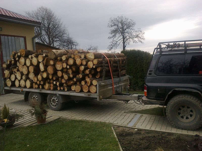

Tunki má pravdu, ak chceš voziť drevo, so samcom to nieje to pravé, benzín a opravy ťa budú stáť viac jak keby si to drevo kúpil. Je pravda že rozpočet je dosť nízky, ale len aby si videl čo dovezieš s Patrolom, resp. autom ktoré je masívnejšie dimenzované. viewtopic.php?f=4&t=13601
Ja ho inak tiež používam na robotu okolo domu, ako druhé auto, na drevo a sem tam nejaký ten výjazd. Možno si to ešte premyslíš a zmeníš kritéria. Prajem šťastnú ruku pri kúpe.
