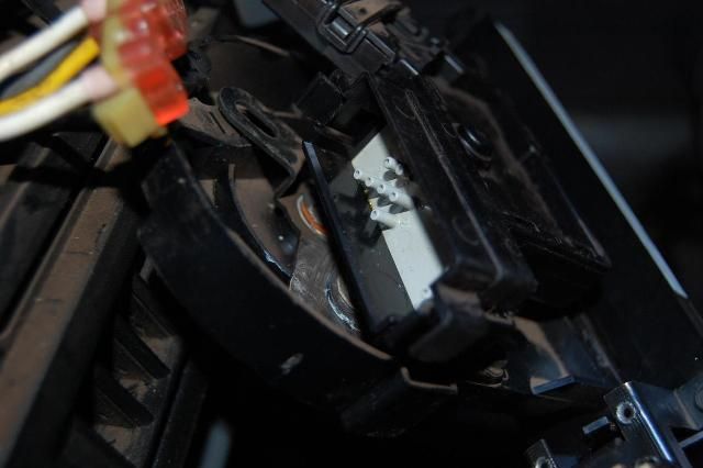

No takže som to od fotil tu sú foto kúrenia asi to je ten podtlak, ale ako sa to dá spraviť nejako za tú koncovku ustrihnúť tu hadicu na nu navliecť novú a priviesť hu až do kúrenia dole ?

simako7 píše:
Skôr by som povedal že problém bude inde. Klapky a ich ovládanie sa kazí minimálne. Máš na prívode do kúrenia dosť vákua? Nie je prasknutý zásobník vákua alebo iná hadička niekde pod kapotou?
Prívod vákua je tenká hadička ktorá vstupuje do kúrenia tesne vedľa hadíc na vodu.

ked som mal problem s ovladanim klapiek kurenia (a vlastne vsetkeho na podtlak :-D ) problem bol v gumenej podtlakovej prechodke pri prevodovke. idu tam 4 podtlakove hadice do jedneho gumeneho bloku ktory uz bol rozpadnuty. skus sa pozriet aj tam

cec - to je dobrý tip pre YJ a XJ do 94, ale Simako už NEMÁ vákuové ovládanie 4x4 a nemá ani odpojovač poloosi

No takže ovládanie klapiek opravené, najskôr som skúšal ako hovoril Pavel podtlak bol tak som skúsil či ide podtlak aj do toho kúrenia dovnútra zdalo sa mi že je dosť slabý tak som tú hadicu prefúkol od toho hlavného podtlaku čo je pri motore až do vnútra a keď som to zapojil tak tam bol podtlak ako hovado a už to išlo, ale čo tam bolo v tej hadici tak to vôbec neviem ale už som rád že to ide na 100%
