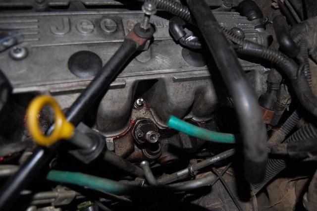

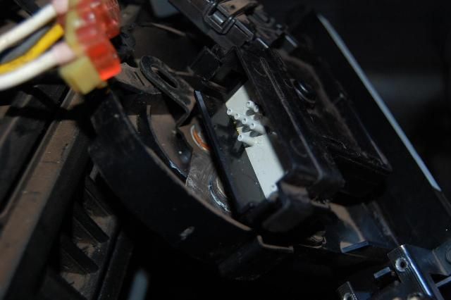

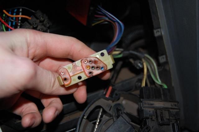

No takže som to od fotil tu sú foto kúrenia asi to je ten podtlak, ale ako sa to dá spraviť nejako za tú koncovku ustrihnúť tu hadicu na nu navliecť novú a priviesť hu až do kúrenia dole ?

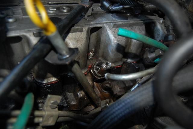

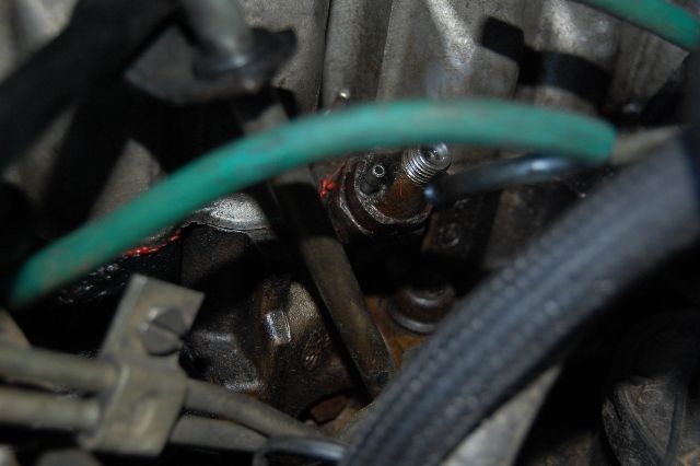

A tu sú obrázky tej trysky, nemohol som zohnať taký nástrčkový kľúč mali len 27 originál na trisky ale nie američany tam museli dať 28, a kamarát povedal že aj tak tam nič nuvidím že keby bola zlá podložka tak to plieska, že jedine ten prepad alebo dať pre tesniť trysku a to neviem kde robia, a ešte keby to bol ten prepad utrhnutá tá trubka kde sa nastrkuje hadička ako sa to dá nejako zablendovať vymenil by som to za tu poslednú ako si hovoril ty...
Skôr by som povedal že problém bude inde. Klapky a ich ovládanie sa kazí minimálne. Máš na prívode do kúrenia dosť vákua? Nie je prasknutý zásobník vákua alebo iná hadička niekde pod kapotou?
Prívod vákua je tenká hadička ktorá vstupuje do kúrenia tesne vedľa hadíc na vodu.
simako7 píše:
To je zasa čo za blbosť? :shock: :shock: Aké "američany" ??? Ten motor je talianske VM a držiaky vstrekov sú Bosch KCA. Tak aká amerika? Sú to obyčajné Bosch vstreky.
Jediné čo uvidíš po vybratí je to, že môžeš poriadne prezrieť či nie je prasknutý držiak, že či nie je natavená špička.....stav podložky....
simako7 píše:
akýkoľvek Bosch servis (Agát Diesel Pezinok napríklad)

No takže ovládanie klapiek opravené, najskôr som skúšal ako hovoril Pavel podtlak bol tak som skúsil či ide podtlak aj do toho kúrenia dovnútra zdalo sa mi že je dosť slabý tak som tú hadicu prefúkol od toho hlavného podtlaku čo je pri motore až do vnútra a keď som to zapojil tak tam bol podtlak ako hovado a už to išlo, ale čo tam bolo v tej hadici tak to vôbec neviem ale už som rád že to ide na 100%
Tie trysky kamarát mi povedal že tie zelené hadičky čo som tam dal že to je úplna sprostosť (pritom som ích kupoval presne na prepady) že on mi obiedná na presní tip aj ročník aké tam majú ísť, hadičky došli také gumové opletené nasadil som ích natočil a nechal bežať asi tak 15min. po nafte ani stop uvidíme či sa to polepší keď to bude dlhšie bežať. Takže docela som dosť spokojní ako to všetko dopadlo :smt023

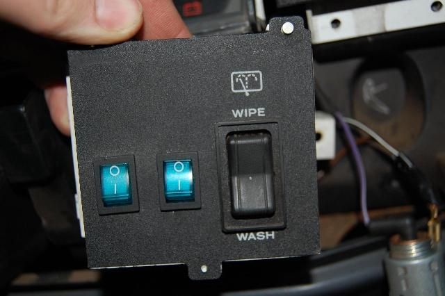

A už len čakám na tie relé pondelok sa zastavím zo školy a kúpim ich, konečne aj hmlovky budú po kope tu som si urobil prídavné vypínače

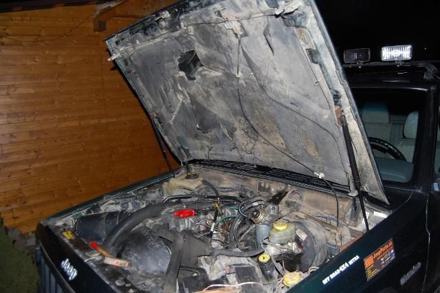

Poznámka: A tu som si urobil aj tlmiče na prednú kapotu sú z octavia 1 zo zadného kufra, ešte si to budem musieť trošku aj esteticky upraviť tie držiaky ale účel to zatiaľ plný
